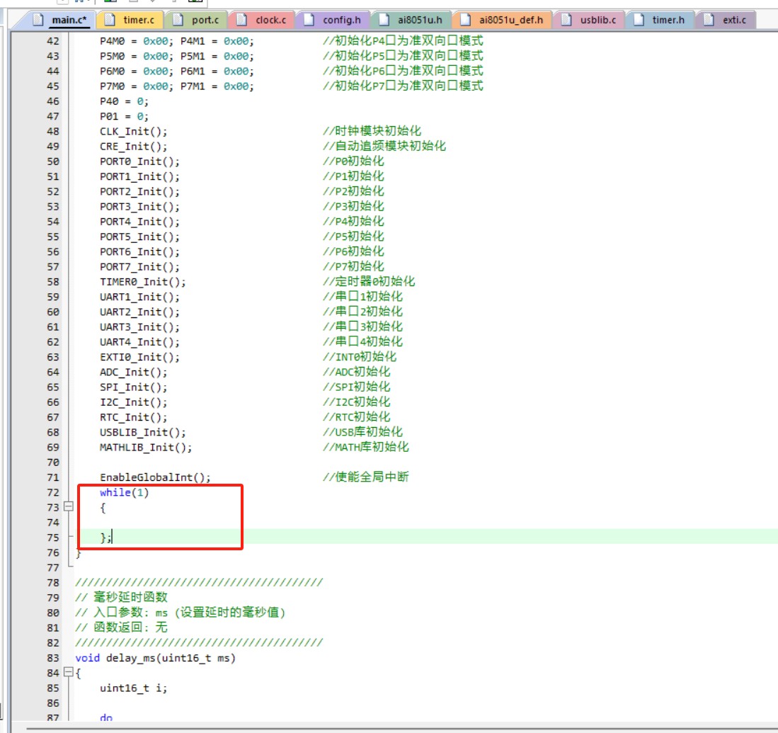

你好,收到了需要测试的帖子,本人技术有限,目前发现i2s的中断代码有一些问题。
不知道能否给你们一些帮助。
附上代码图片如下
[attachimg]89701[/attachimg] 多了个括号  详情 回复 发表于 2025-3-27 17:02

发表于 2025-3-27 17:02:41 | 显示全部楼层
不知道能否给你们一些帮 ...
多了个括号
