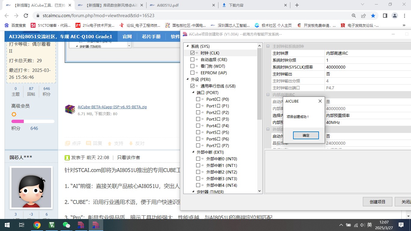

问题相关:
这里的显示在取消后没有跟着显示关闭,但是实际创建工程没有影响:
注释中存在拼写错误
ADC头文件未定义读取函数
定时器初始化函数大小写不一致:
建议相关:
建议加上一个打开创建好的项目文件夹功能,加在按钮旁边或者提示框旁边,有时候再去找创建好的文件夹有点麻烦
生成代码的main.c文件中,初始化后边是不是加上while(1)语句比较好?
中间留个注释让用户自己写程序
SPI和IIC部分是否加入基础的操作函数更好?目前只有配置用起来还是要去查询手册
PLL相关建议
PLL时钟的挡位能不能做成这种形式?
就是将分频和倍频合并到一起
并且加入输出时钟范围限制,过高的挡位自动调低或者提示警告一下

1.io配置冲突建议增加报错提示
USB\ADC\UART等等
2.ADC功能应该多选,当前只能选一个PIN.同理SPI\I2C等外设应能设置多组

创建了一个单文件工程,一个多文件工程;
目录结构是不是可以考虑优化一下,给RTOS移植留空间;
有没有计划直接在CUBE中集成各种RTOS。 目前51可用的也不多。 比较成熟的也就keil自带的还有 COSYOS。
