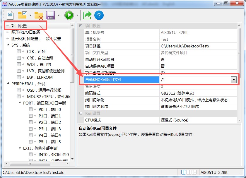

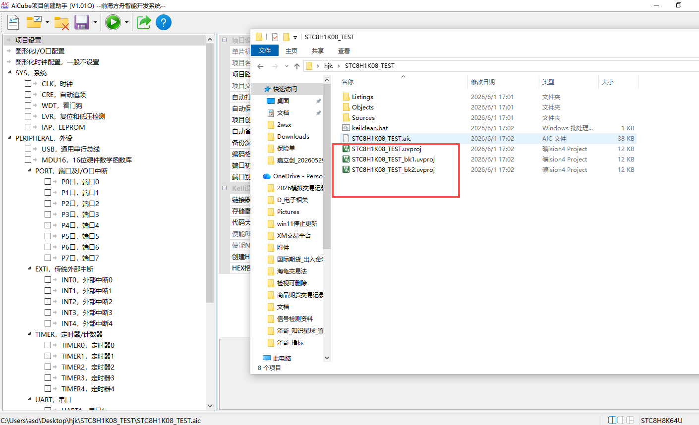

发表于 2026-6-1 17:12:10 | 显示全部楼层
AiCube的程序有些地方可能需要调整,当设置好,第一次点击生产工程后;如果后续需要修改配置,再点击生产工程,会新增文件,而不是覆盖。这里是不是覆盖比较合理一点,用STM32的工具,他就是直接覆盖的,这样比较顺手,因为开发过程中或者后续项目要增加功能,都会修改配置,如果这个时候修改好,点击生成,应该覆盖整个工程并更新代码才比较合理。
如果你不需要备份,可以将自动备份功能关掉 [attachimg]138957[/attachimg] 这样就不会备份,而是像你希望的那样直接覆盖  详情 回复 发表于 2026-6-6 12:01

发表于 2026-6-5 08:18:53 | 显示全部楼层
11301*** 发表于 2026-6-1 17:12
AiCube的程序有些地方可能需要调整,当设置好,第一次点击生产工程后;如果后续需要修改配置,再点击生产工 ...
备份后再生成新文件,可以反悔呀,不想要,把备份直接删了就好,有备份不好吗?

发表于 2026-6-6 12:01:54 | 显示全部楼层
