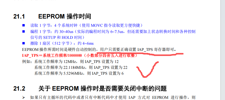

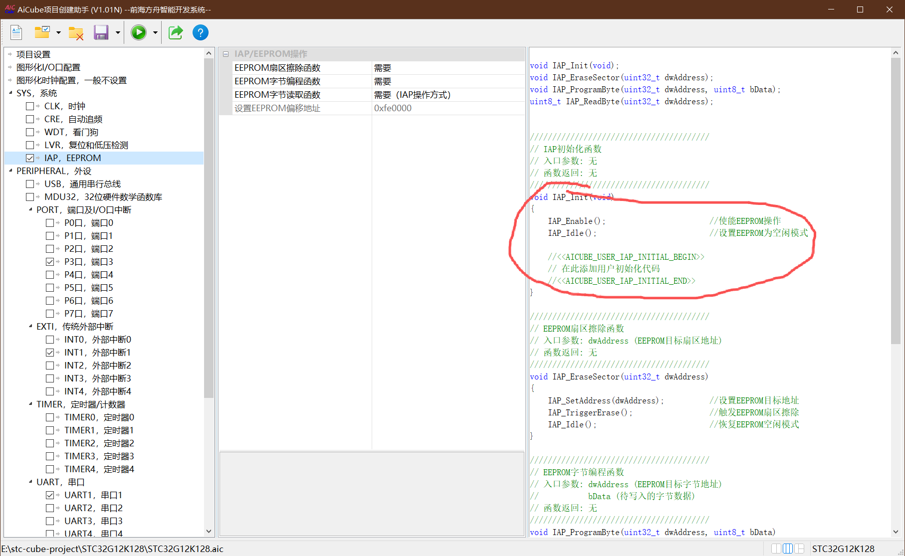

发表于 2026-4-17 16:24:00 | 显示全部楼层
手册里操作eeprom时,要对IAP_TPS进行设置,而AiCube生成的程序没有相关的设置,是不需要吗?
手册里需要对IAP_TPS进行设置
手册里需要对IAP_TPS进行设置
AiCube生成的IAP程序
AiCube生成的IAP程序
