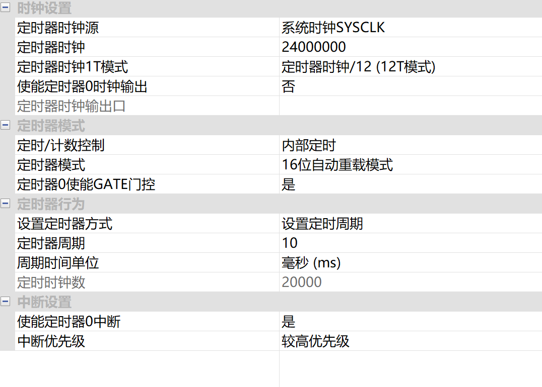

发表于 2025-9-24 21:00:29 | 显示全部楼层
第一次使用aicube编写程序,这功能超级赞,单片机本身的驱动完全不用写代码,点点选选就可以了,工作效率提升了N多倍,巴适得很。但是有个小问题,就是定时器0不能产生中断,不知道是啥原因,配置如下,另外测试定时器2是可以的
