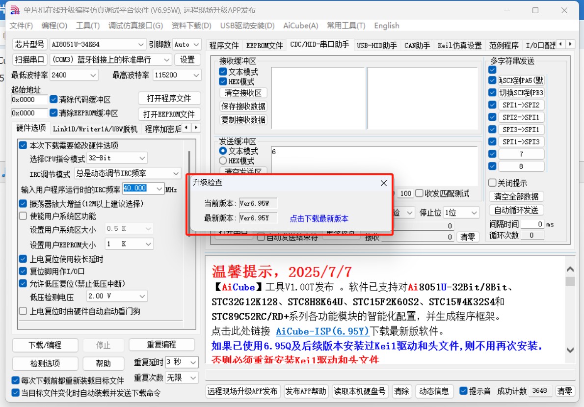

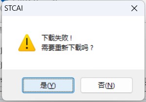

神*** 发表于 2025-7-7 17:30
Ver6.95Y
(2025-7-7)
  1. 更新AiCube工具 (V1.00T)
使用ISP自带的更新功能下载时,出现
当前版本是6.95W
使用最新的6.95Y版本更新下载文件就是可以的,与下载路径无关
升级检查对话框中的下载链接是软件计算出来的, 当软件名称发生改变后,由于旧版本软件无法做到向上兼容,就会无法下载的情况 建议使用软件右下角窗口中的超链接下载 右下角的内容是网站上的网页,会实时更新  详情 回复 发表于 2025-7-7 18:51
要再放个以前风格的别名:AIapp-ISP V6.95Y  详情 回复 发表于 2025-7-7 18:12

王*** 发表于 2025-7-7 17:49
使用ISP自带的更新功能下载时,出现
要再放个以前风格的别名:AIapp-ISP V6.95Y.zip

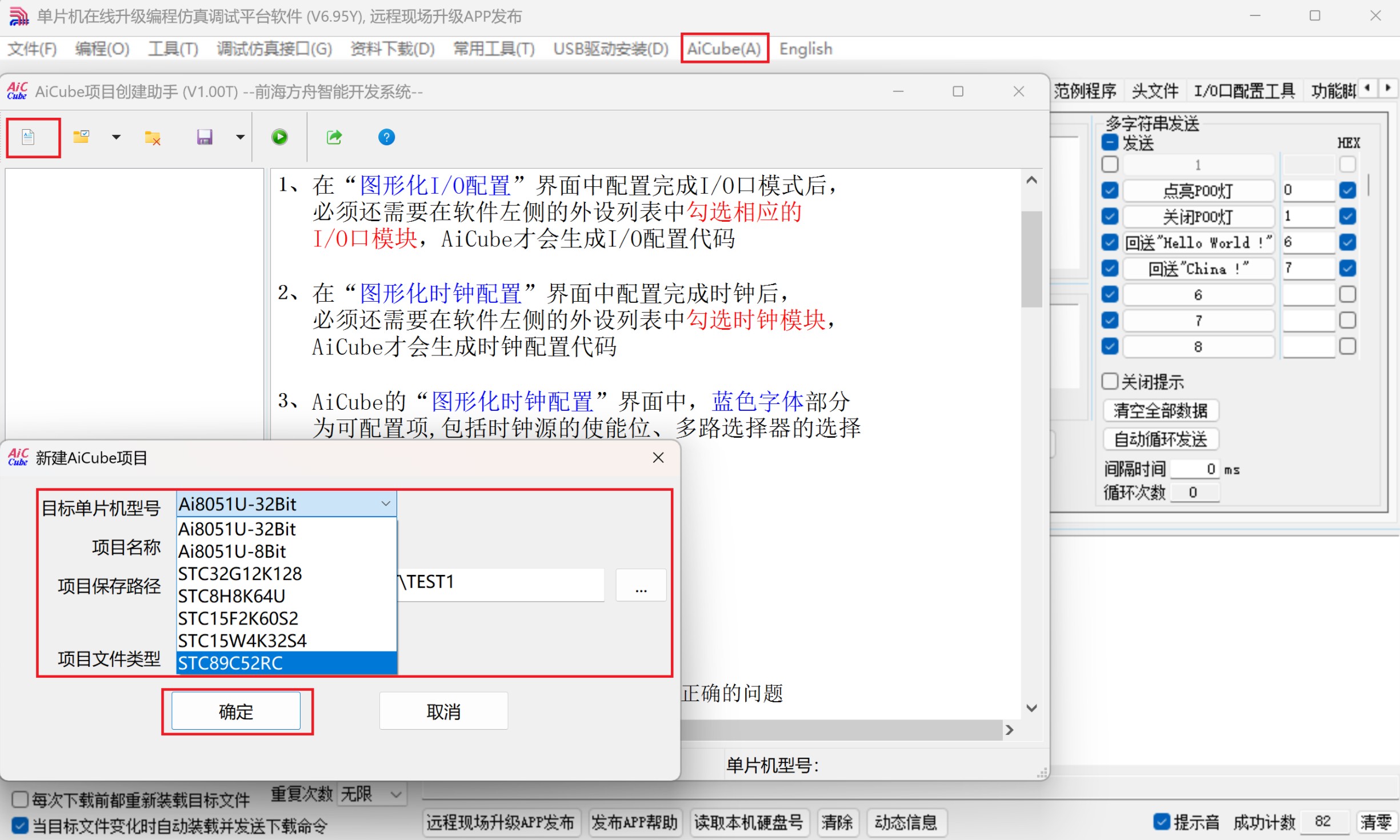

现在改名了:
Ver6.95Y
(2025-7-7)
     a. 更正串口波特率下拉选择后显示不正确的问题
  2. 当串口波特率计算器计算出的波特率误差大于1%时增加弹窗警告
  3. 串口1的波特率发生器增加STC89系列的定时器2
  4. ISP软件名称更改为"AiCube-ISP"
使用ISP自带的更新功能下载时,出现
建议使用软件右下角窗口中的超链接下载
右下角的内容是网站上的网页,会实时更新

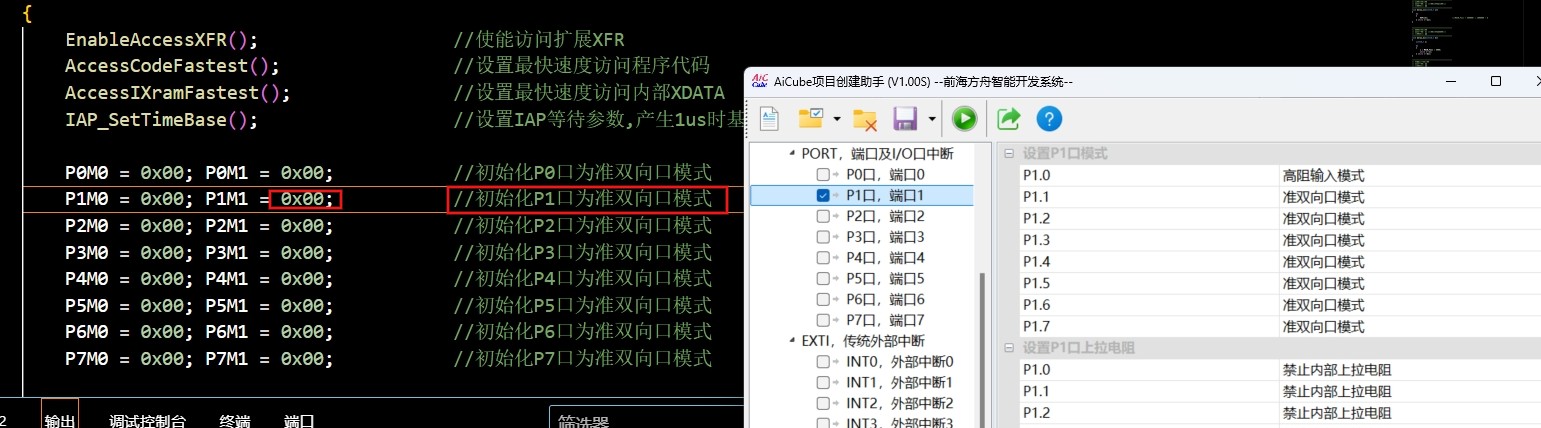

zh*** 发表于 2025-7-7 17:34

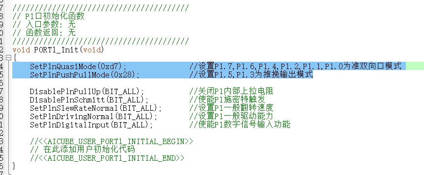

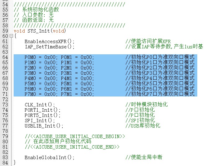

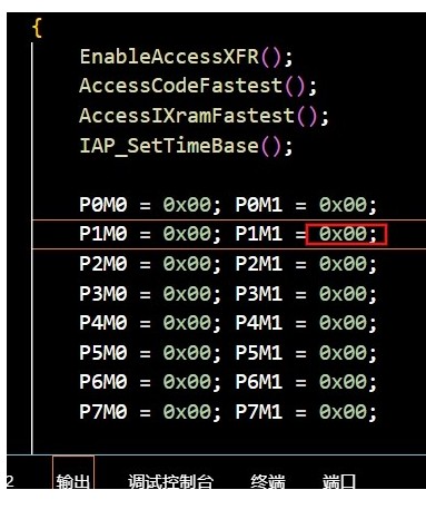

这里的端口初始化是对所有的端口进行通用的初始化代码,
即上电后首先默认将所有的端口都初始化为准双向口 ...
好的,谢谢

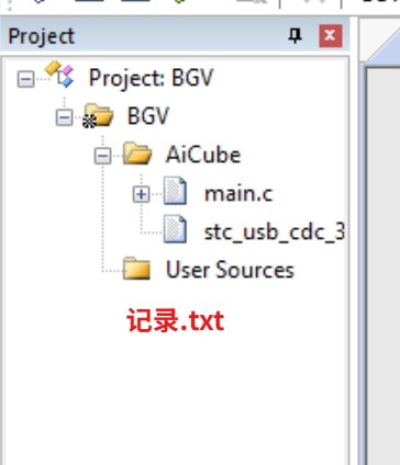

生成文件后,自动打开的是空文件,还要重新打开一次。以前版本直接打开就进入工程了。
  • 打卡总天数:697
  • 最近打卡:2026-03-07 00:18:36
37
448
4282
4282
发表于 2025-7-15 10:40:50 | 显示全部楼层
楼上说的自动打开的是空文件的情况也遇到了,
同时出现的情况是360突然开始对一个“aicube.exe”文件报毒
(360是随时更新的,不知道哪个功能触发了新病毒库)。
这时自动打开的就是一个没有任何工程的空Keil。
但是生成的工程文件,手动可以正常打开。
同样是AiCube(V1.00T),前几天也没有这个现象。
试着从系统临时目录里把文件拷出来,也会马上弹窗。
关闭360,或者在报毒弹窗里将“aicube.exe”添加白名单之后,自动打开工程就一切恢复正常了。
另外用上个版本AiCube(V1.00S)试了一下,那个文件复制到哪里都不会报毒
