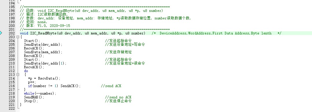

发表于 2025-5-26 13:21:35 | 显示全部楼层
EEPROM的问题:
1.MOV方式操作和手册例程差异,函数内未加绝对地址0xFF0000
2.手册范例有误
3.更改EEPROM范围应该是需要断电重启生效,软件未提示
4.还有个非常奇怪的问题,AiCube MOV方式默认偏移量是0xfe00,ISP软件Ai8051U默认EEPROM大小是1K。
当设置0.5K EEPROM下载,大概率读取不成功卡死。
数据手册中有详细说明哪些硬件选项立即生效,哪些需要重启 [attachimg]101455[/attachimg]  详情 回复 发表于 2025-5-26 14:36
[attachimg]101453[/attachimg]  详情 回复 发表于 2025-5-26 14:31
