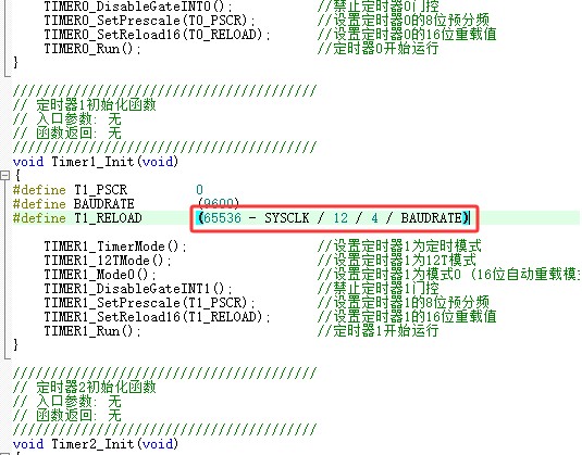

发表于 2025-3-26 17:50:17 | 显示全部楼层
Debu*** 发表于 2025-3-26 17:07
多个putchar直接编译不了了
我这里怎么复现不出来这个UART9441452_SendData
发现了,同时勾选绑定printf和使能串口中断出现
多谢!这样设置问题确实一定复现  发表于 2025-3-27 09:58

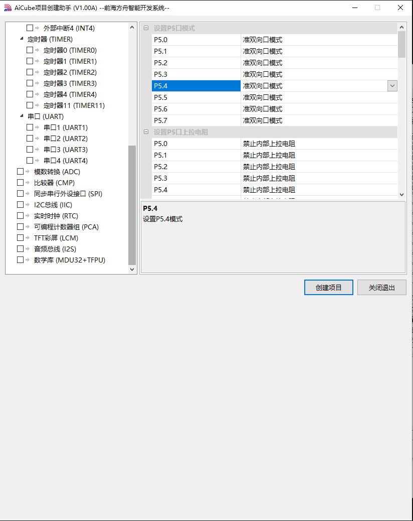

发表于 2025-3-27 00:11:13 | 显示全部楼层
连夜体验Ai8051U, 开发的AiCube工具中!:)
初步都是编译通过。一定会越来越完善、方便,未来可期!
925
(仅供参考,欢迎探讨)
