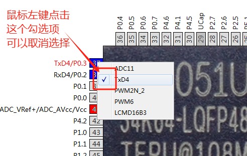

jw*** 发表于 2025-4-30 10:15
端口设置能不能分组,批量设置,像以前IO配置工具那样?
可以

I/O端口设置 可以 批量设置
按住 <SHIFT> 按键,可以选择连续的 N个 I/O,
如,鼠标左键点击 P0.0, 再点击 P0.7, 选中多个。
修改其中一个,其他被选中的一起变。
按住 <CTRL> 按键,可以逐个的选择 N个 I/O,
鼠标左键点击 P0.0, 再点击 P0.3, 再点击 P0.6,选中多个。
修改其中一个,其他被选中的一起变。

发表于 2025-4-30 13:04:17 | 显示全部楼层
神*** 发表于 2025-4-30 10:44
端口设置可以批量设置:
按住  按键,可以选择连续的 N个 I/O,
学到了,是可以选择,但是操作时修改时一不小心选择就取消了
