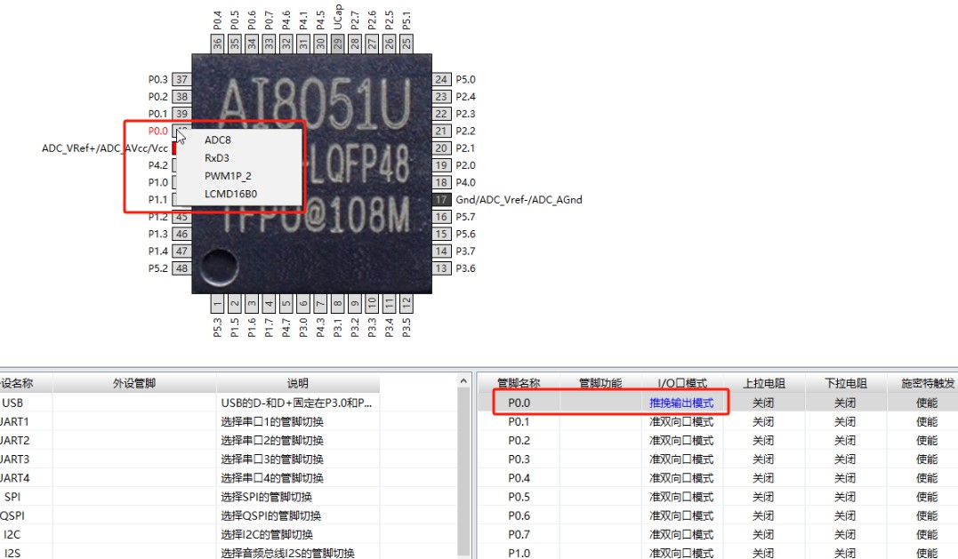

erci*** 发表于 2025-4-16 09:33
右键设置上拉下拉貌似BUG
多谢!
这里确实需要修改

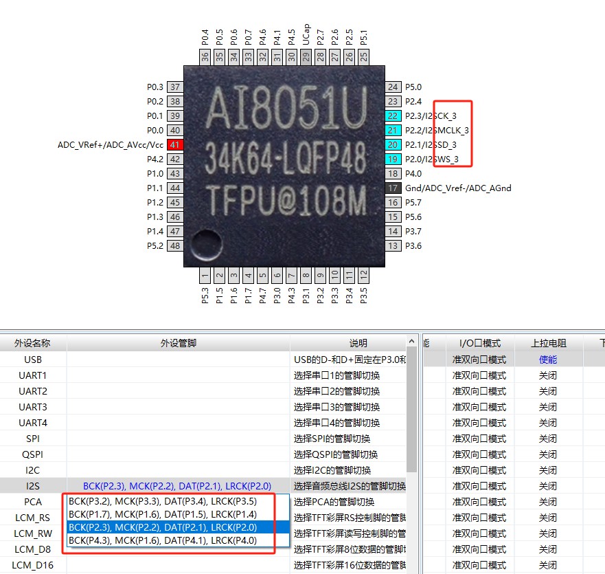

发表于 2025-4-16 10:45:13 | 显示全部楼层
erci*** 发表于 2025-4-16 10:32
LCM引脚选择逻辑异常:
请看管脚图
Ai8051U的P4.4和P4.5是同一个脚
ok,原来如此,那就是手册有误~  发表于 2025-4-16 10:49

发表于 2025-4-16 10:52:18 | 显示全部楼层
LCM引脚选择逻辑异常:
请下载最新的手册
试产芯片的打线和量产芯片的打线不一样
试产芯片没有P4.4口
量产芯片有将P4.4和P4.5打线到一起
