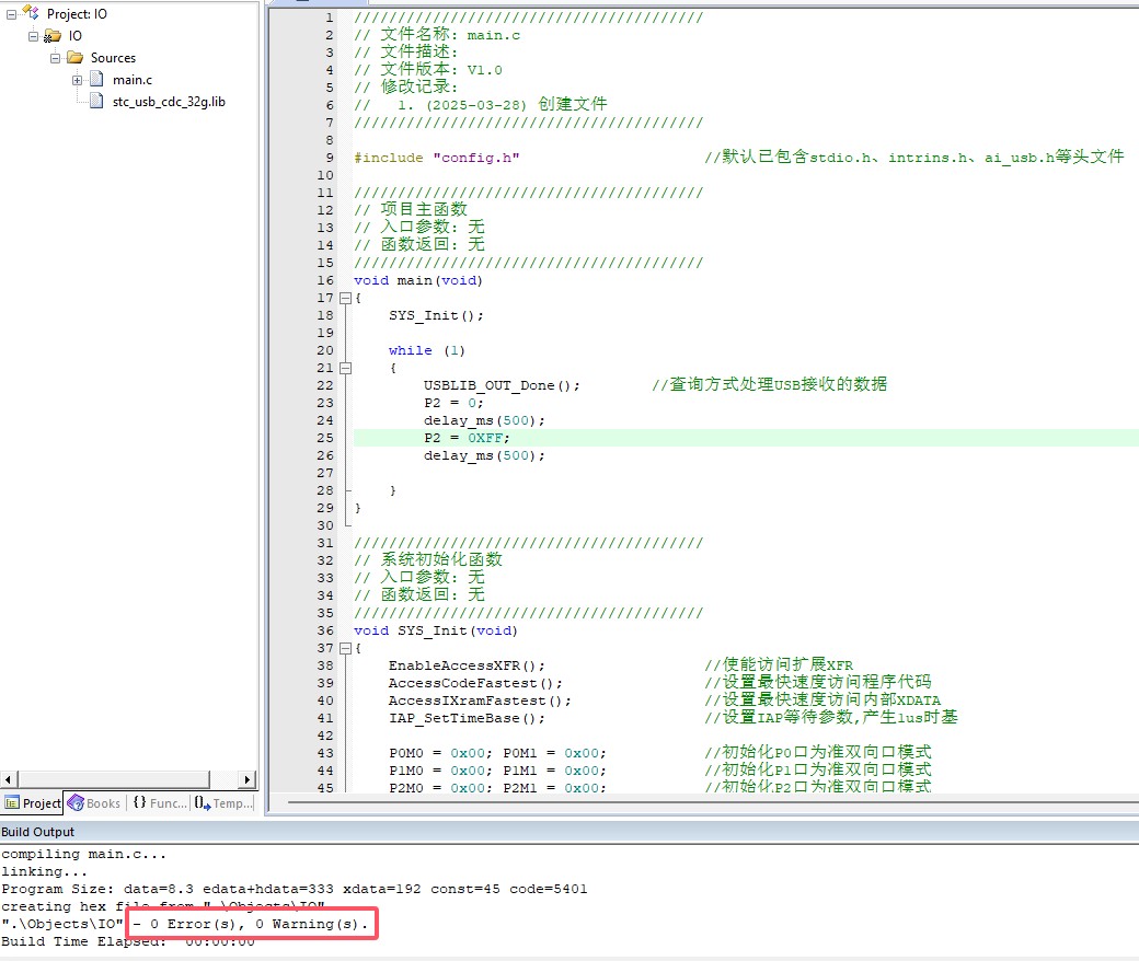

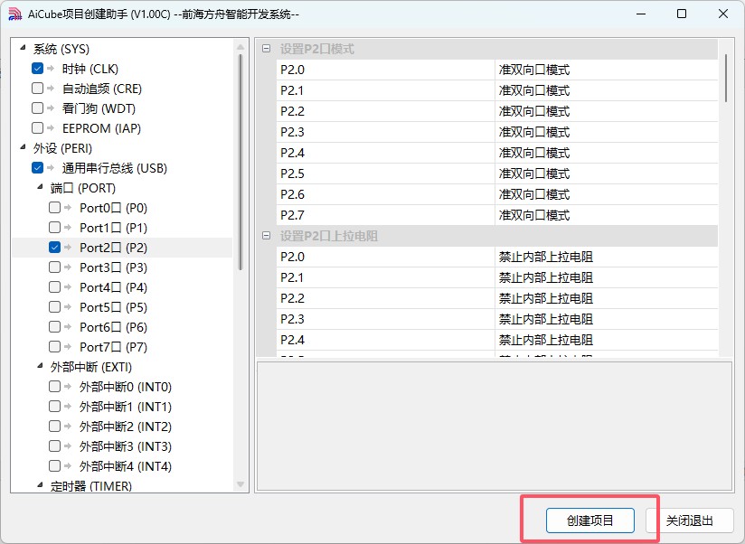

发表于 2025-3-28 16:43:41 | 显示全部楼层

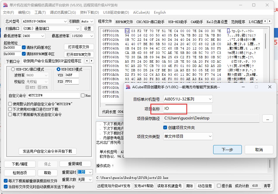

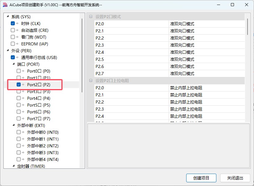

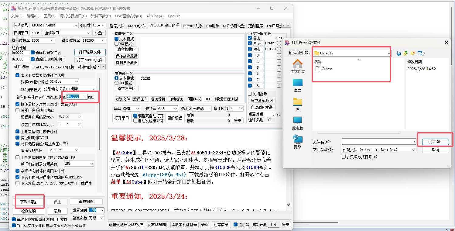

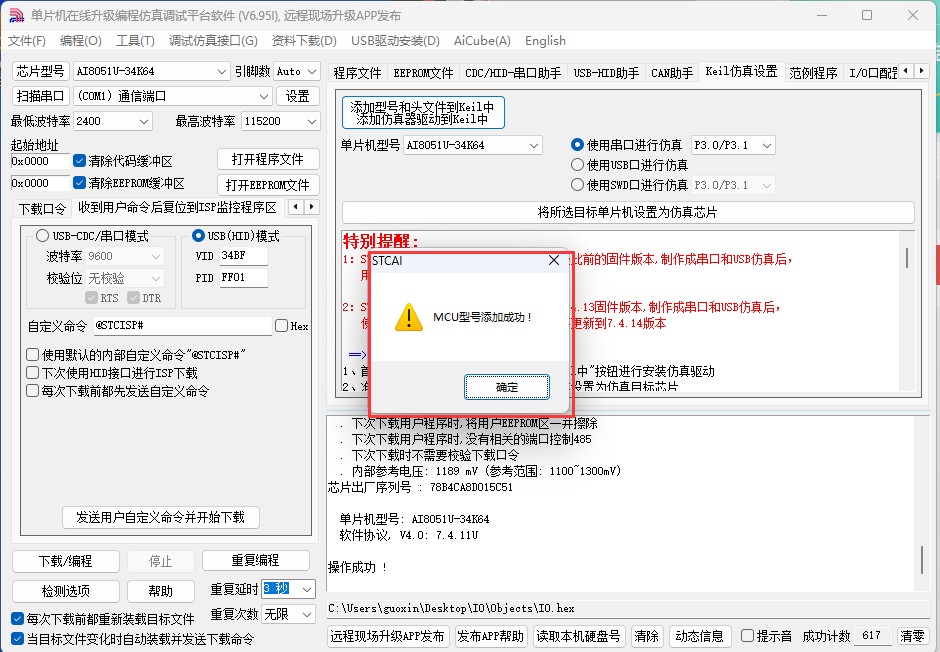

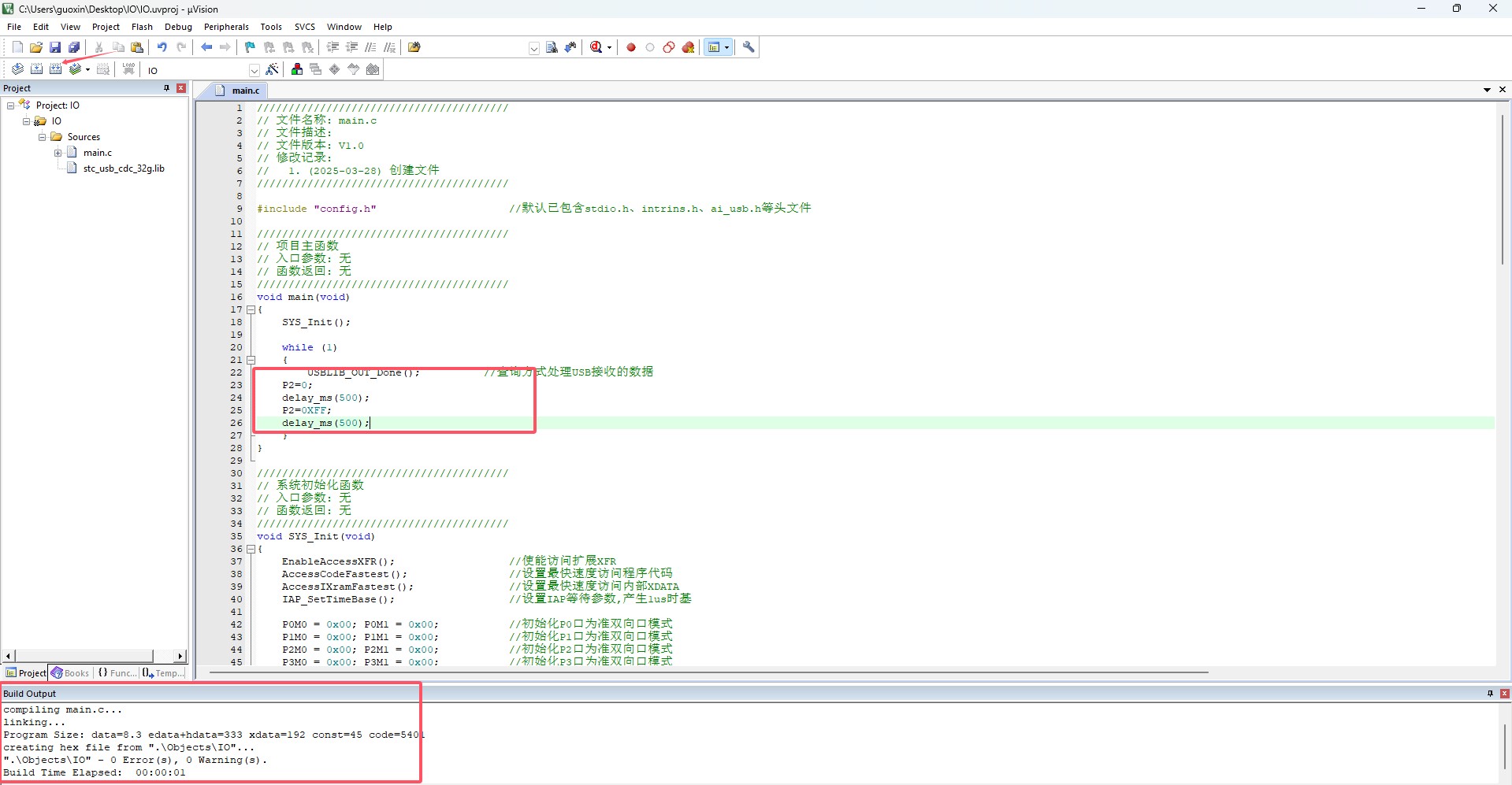

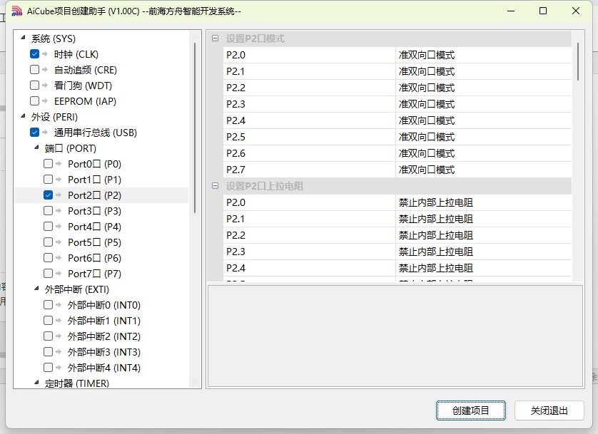

AiCube工具 V1.00C测试-点亮擎天柱P2口

发表于 2025-3-28 16:50:43 | 显示全部楼层

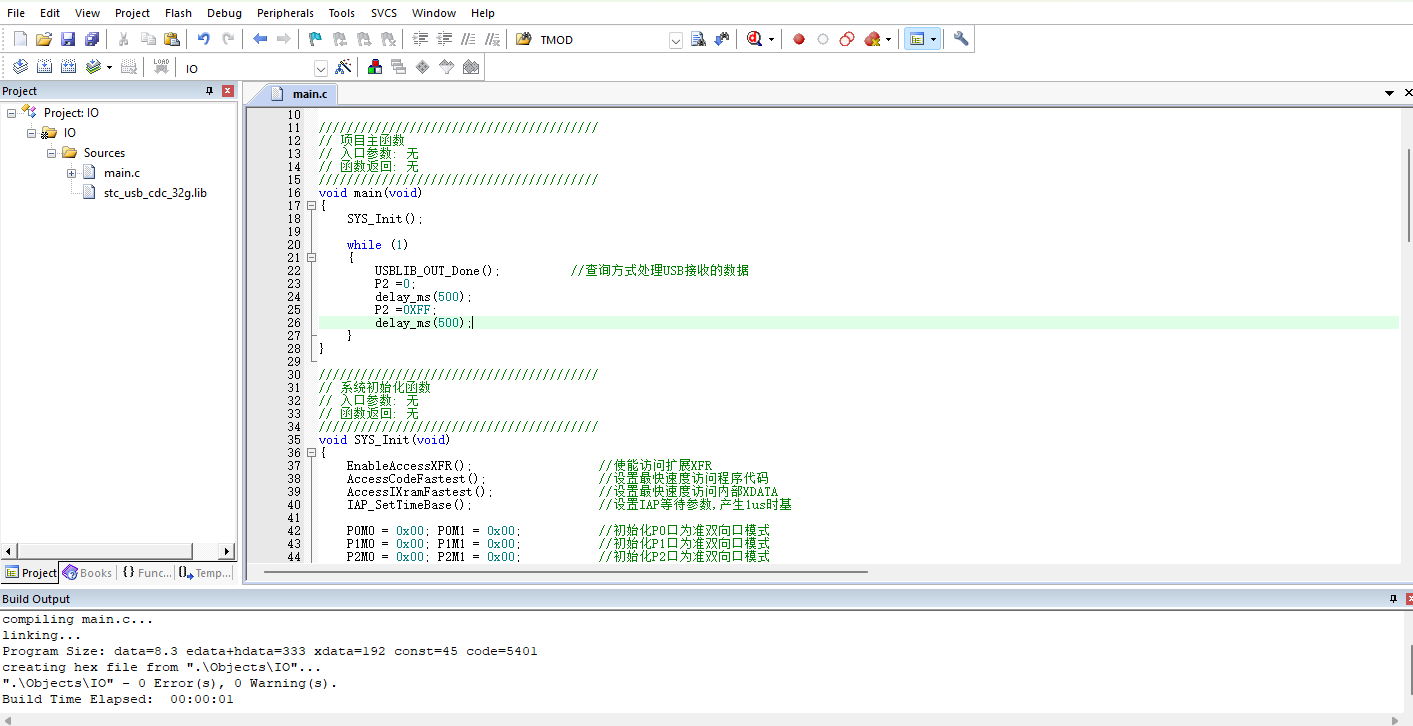

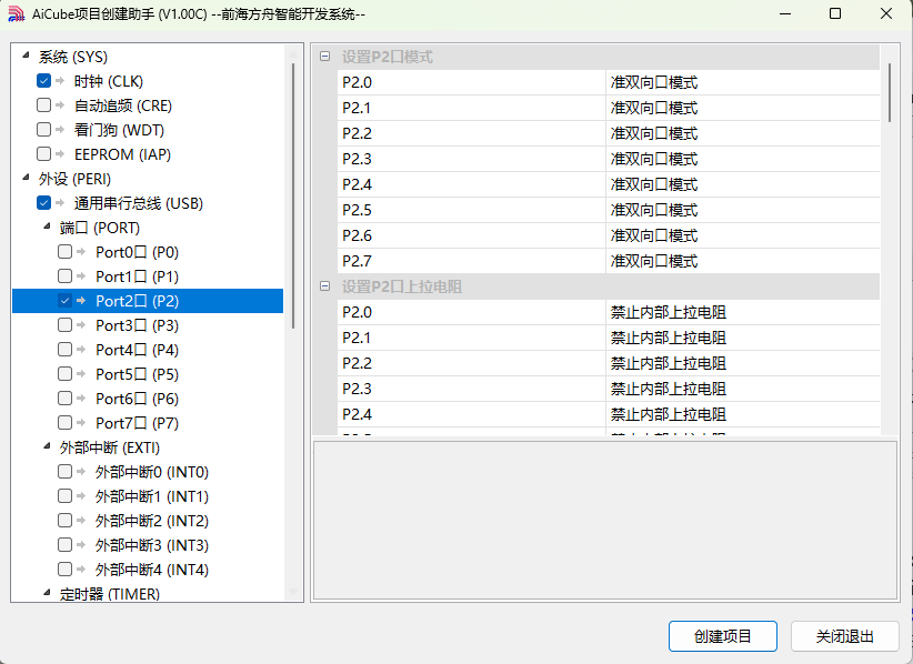

AiCube工具 V1.00C测试:
成功点亮擎天柱P20端口
3.28.mp4
