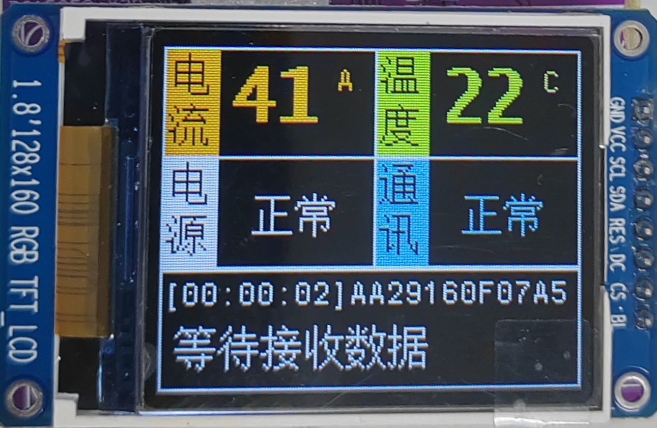

发表于 2025-9-26 16:04:03 | 显示全部楼层
显示的界面可能需要图片,但是变化的数字不是图片,还是要用到字符取模软件,找个好看的字体,选择大号的字体然后取模,在程序中显示出来。
界面的排版的确是个美工活,排出来有美感不容易。
此外,屏幕要分辨率高点,分辨率低的显示屏怎么做,字符都有锯齿。
我自己也做过类似的界面。如下图。所有字符都是取模,非图片。
屏幕显示界面
屏幕显示界面
