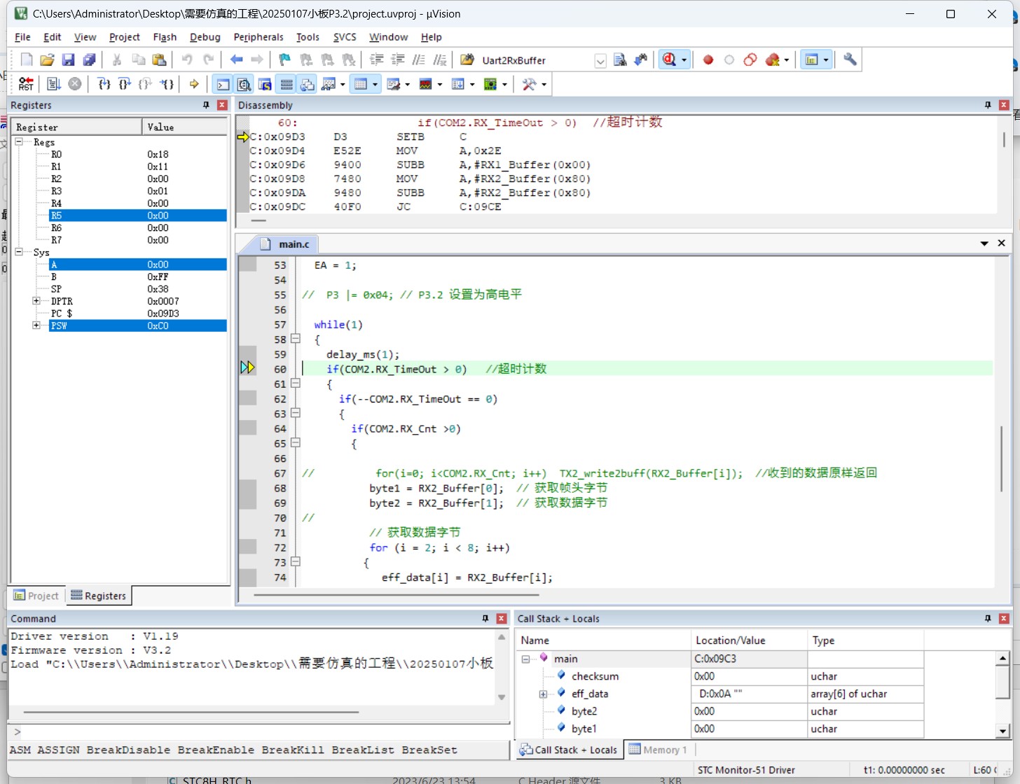

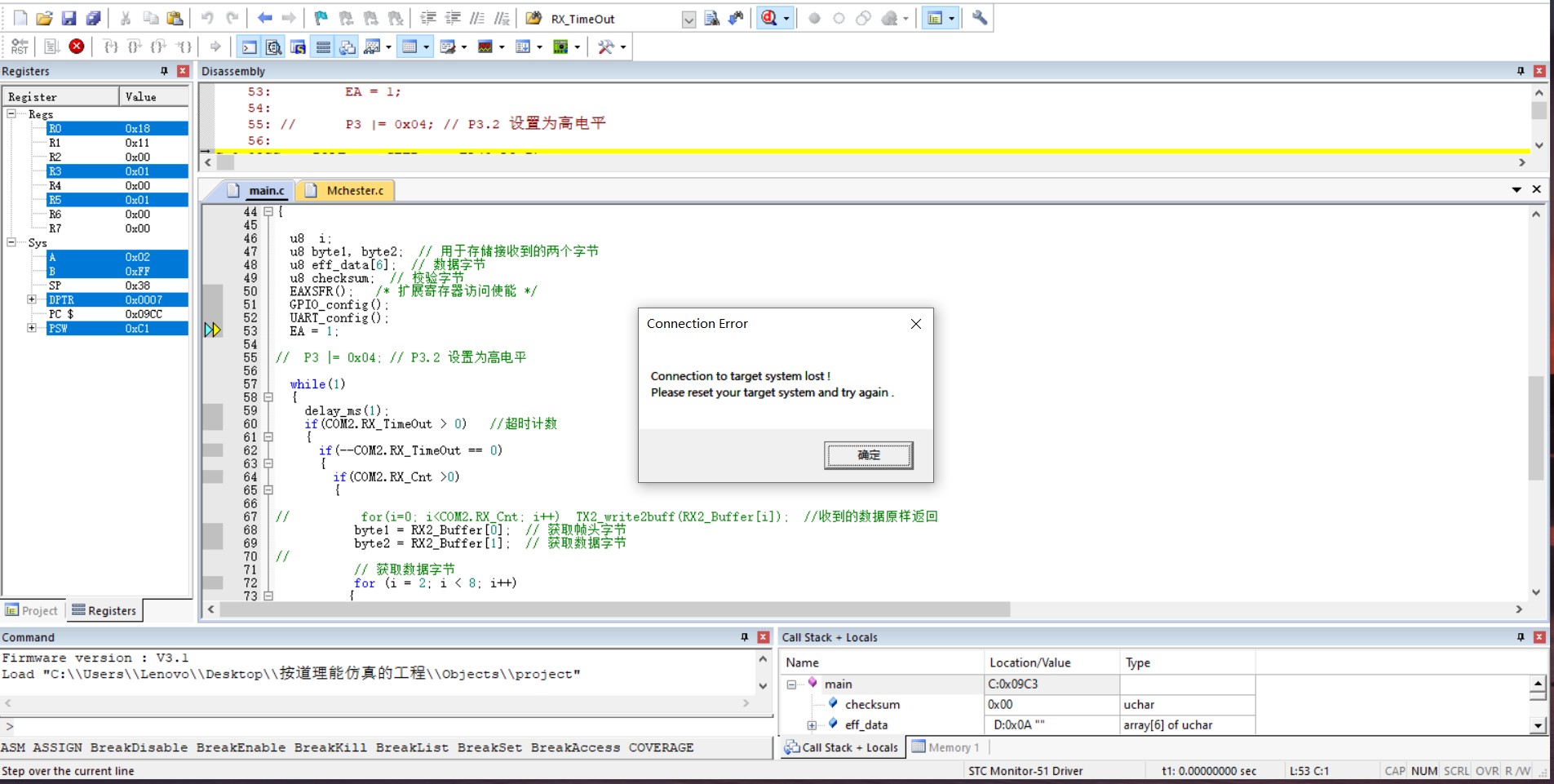

求助大神,debug问题,能够进入debug界面,但是运行几步就报错退出

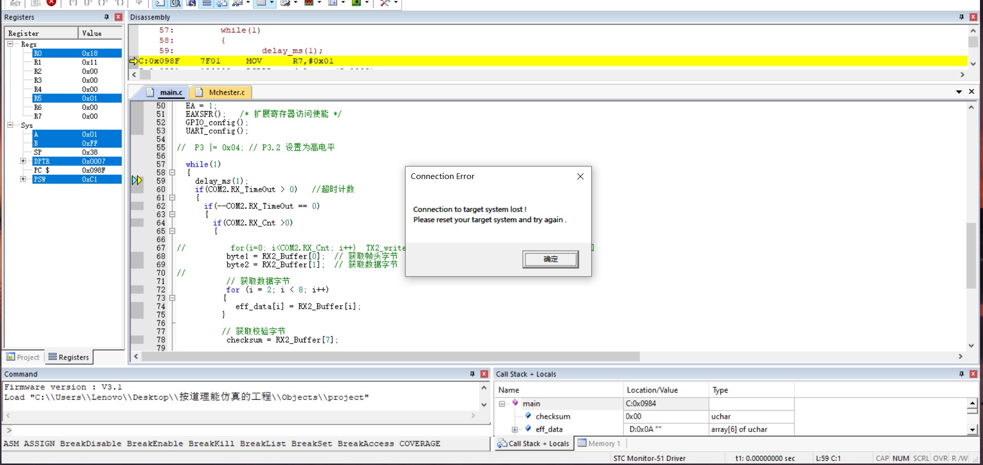

您好,我用您给的您能仿真的工程进行了仿真操作,但是依旧是之前的问题,第一次会卡在EA=1这一句
所以第二次我将EA=1提前写在了前面,但是依旧是不可以

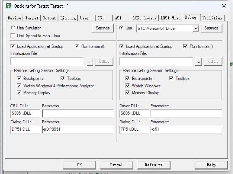

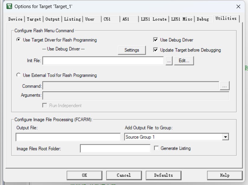

下面是我按照您后面的图片配置的
您看还有其他的可能嘛?比如硬件损坏,还是因为我的keil5同时装了C51和ARM?
