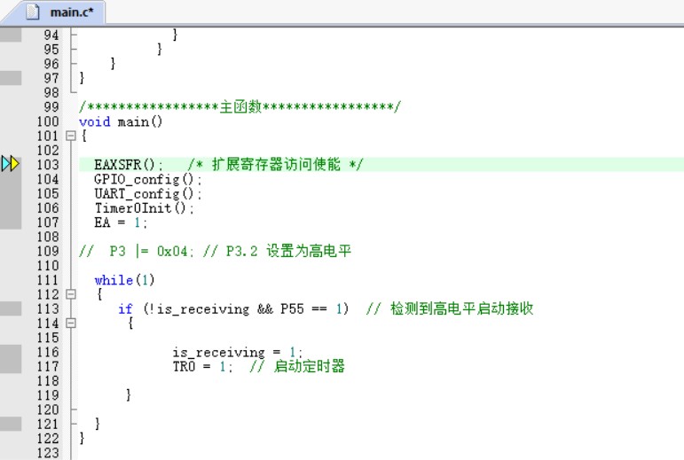

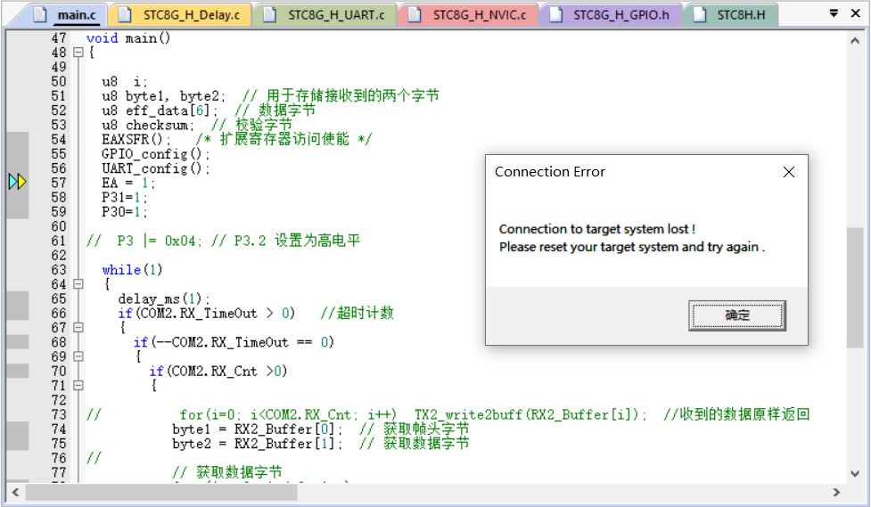

求大神解答debug的问题,两块板子都是STC8G1K08的单片机,每一个都能进入debug界面,但是都不能正常debug。
第一块板子出现这个情况,运行第一句就直接报错如图所示:
第二个块板子,能debug前几步,到EA=1;这一句就弹出图示的错误
求大神解惑,谢谢

需要注意的是,debug过程中,不能占用仿真使用的外设,和操作仿真所使用的IO模式
例如串口仿真不可以再操作仿真占用的串口,否则就会导致仿真被挤掉退出

您好,仿真的口是P3.1和P3.0,我代码里没有配置和动用这两个口,您看这样是不是就不会占用仿真的这两个口了?您看还有别的导致这个问题的可能吗?

这里还是改动了
P30和P31的IO模式都不要修改,不然也会引起操作IO口造成仿真失败

您好,我把P3.1和P3.0相关的代码都删除了,但还是从上到下一运行EA=1;这一句就显示图示的错误了,您看有啥别的原因嘛?

那需要看一下是否串口操作中,是否出现了对寄存器直接赋值的情况
有一些寄存器是串口1,串口2共用的,如果出现直接赋值,可能会修改掉串口1的部分,就会导致执行出现问题了

您好,下面是我的写的,我是初学者我找了半天好像没有找到您说的串口1和串口2共用的寄存器,也可能是我学的不好没有找到,您能再给些建议嘛?非常感谢

方便发一下完整的工程吗,我测试一下是否可以正常仿真

那再感激不过了,我发给您我的工程,里面还有我拿到的下载器手册,我是按照这个手册里的第26页开始进行配置的,麻烦您了十分感谢。 需要仿真的工程.zip (13.01 MB, 下载次数: 108)
你好,我测试是可以正常仿真的 [attachimg]89425[/attachimg] 可以拿我修改好的工程再尝试一下, [attachimg]89426[/attachimg][attachimg]89427[/attachimg]  详情 回复 发表于 2025-3-25 15:27
