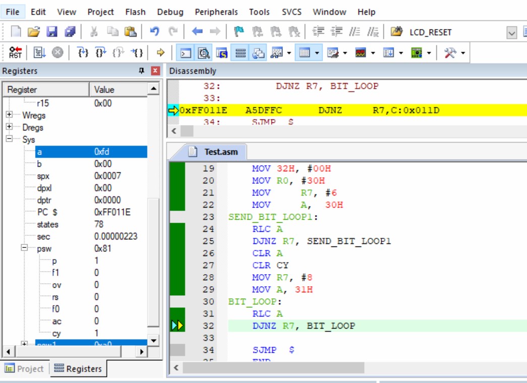

keil5是不是对32G12K128单片机支持不行啊

装上你给的文件之后,是能编译通过了
但是那个问题还是存在
你的CY没有清零

啊  cy要清零啊,以前在c51下没有手动清零这一步啊

不明白CY有没有进位怎么影响到 RLC A呢。但第一个R7等于单数,又就不会影响到下面的RLC A
,难道在单数的时候刚好把CY置零了么
