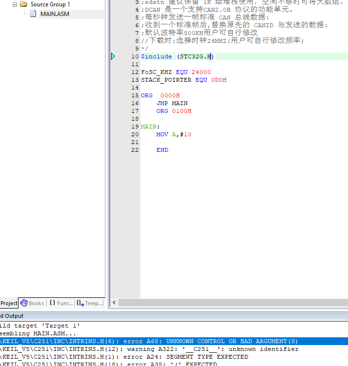

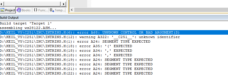

发表于 2025-3-25 18:28:49 | 显示全部楼层
angm*** 发表于 2025-3-24 18:36
Keil的A251汇编器没有像A51一样有预定义基本的8051的寄存器
对于A251,所有的寄存器都需要定义,包括ACC,B ...
951af98f4a33f0a5bc9fe614543cbb8.png 在汇编中加入$INCLUDE(STC32G.INC)编译时会报错

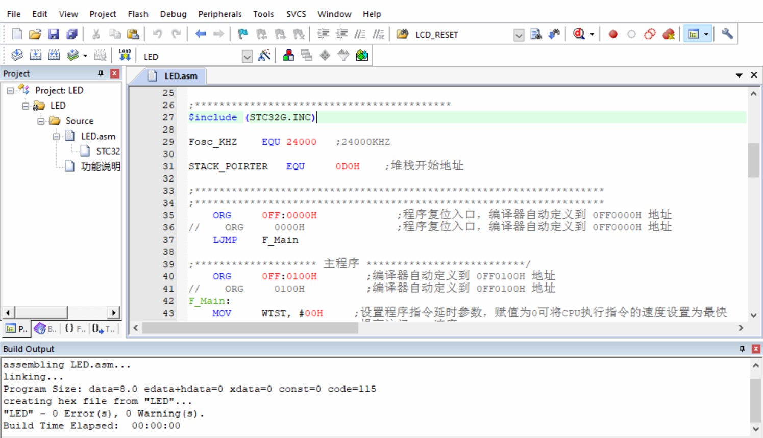

发表于 2025-3-25 19:17:37 | 显示全部楼层
我在汇编中加入$INCLUDE(STC32G.INC),不会有出错啊。

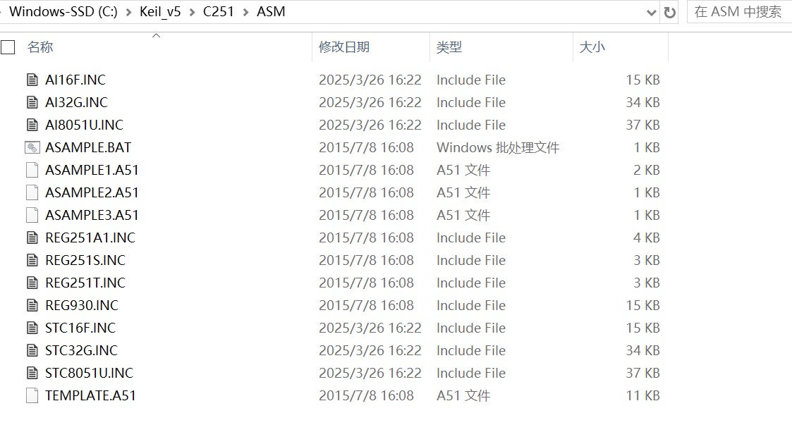

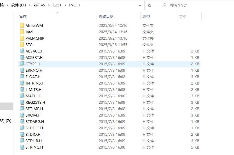

发表于 2025-3-25 22:51:35 | 显示全部楼层
YW1*** 发表于 2025-3-25 20:29
那可能就是我的keil5设置有问题
我的路径是空的。
需要使用STC ISP向Keil添加型号和头文件,否则会提示错误
添加251模式汇编头文件.INC到.\C251\ASM和.\C251\INC\STC目录中

发表于 2025-3-26 12:04:30 | 显示全部楼层
angm*** 发表于 2025-3-25 22:51
我的路径是空的。
按照你的方法还是会报错
我这里用的还是.H的头,因为INC的头还是找不到

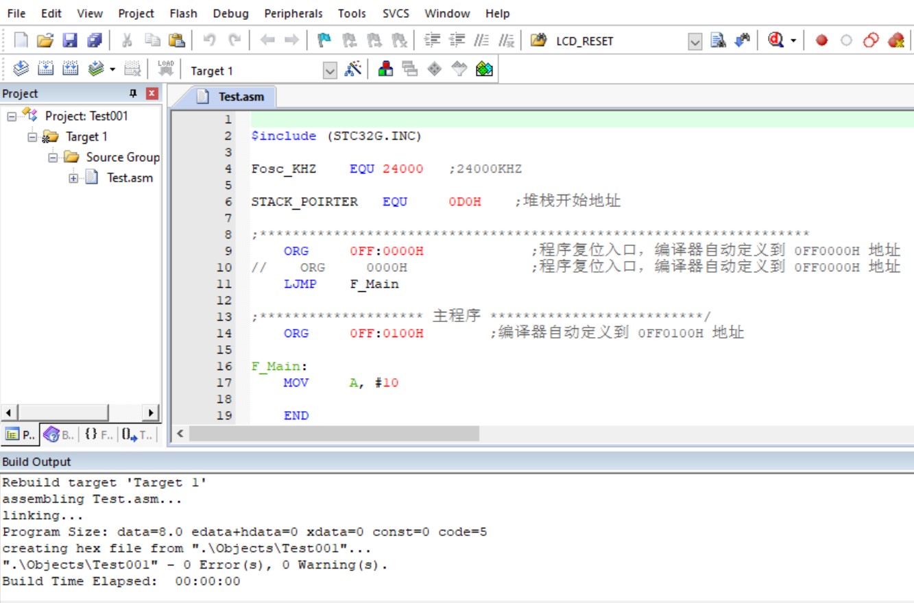

发表于 2025-3-26 16:43:23 | 显示全部楼层
YW1*** 发表于 2025-3-26 12:04
按照你的方法还是会报错
我的没有报错。
$include (STC32G.INC)
Fosc_KHZ    EQU 24000   ;24000KHZ
STACK_POIRTER   EQU     0D0H    ;堆栈开始地址
    ORG     0FF:0000H             ;程序复位入口,编译器自动定义到 0FF0000H 地址
//    ORG     0000H               ;程序复位入口,编译器自动定义到 0FF0000H 地址
    LJMP    F_Main
;******************** 主程序 **************************/
    ORG     0FF:0100H        ;编译器自动定义到 0FF0100H 地址
F_Main:
    MOV     A, #10
    END
INC在 ASM 这里。
STC32G.zip

发表于 2025-3-26 23:10:45 | 显示全部楼层
angm*** 发表于 2025-3-26 16:43
我的没有报错。
装上你给的文件之后,是能编译通过了
但是那个问题还是存在
