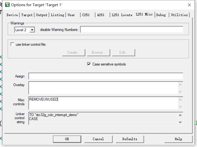

第九集
发现一个问题,根据芯片手册里面添加了一串代码在编译器里面之后会导致取余计算处理不了,会卡住 ---REMOVEUNUSED  这串符号一定不要添加,添加之后会导致取余没法运算。
