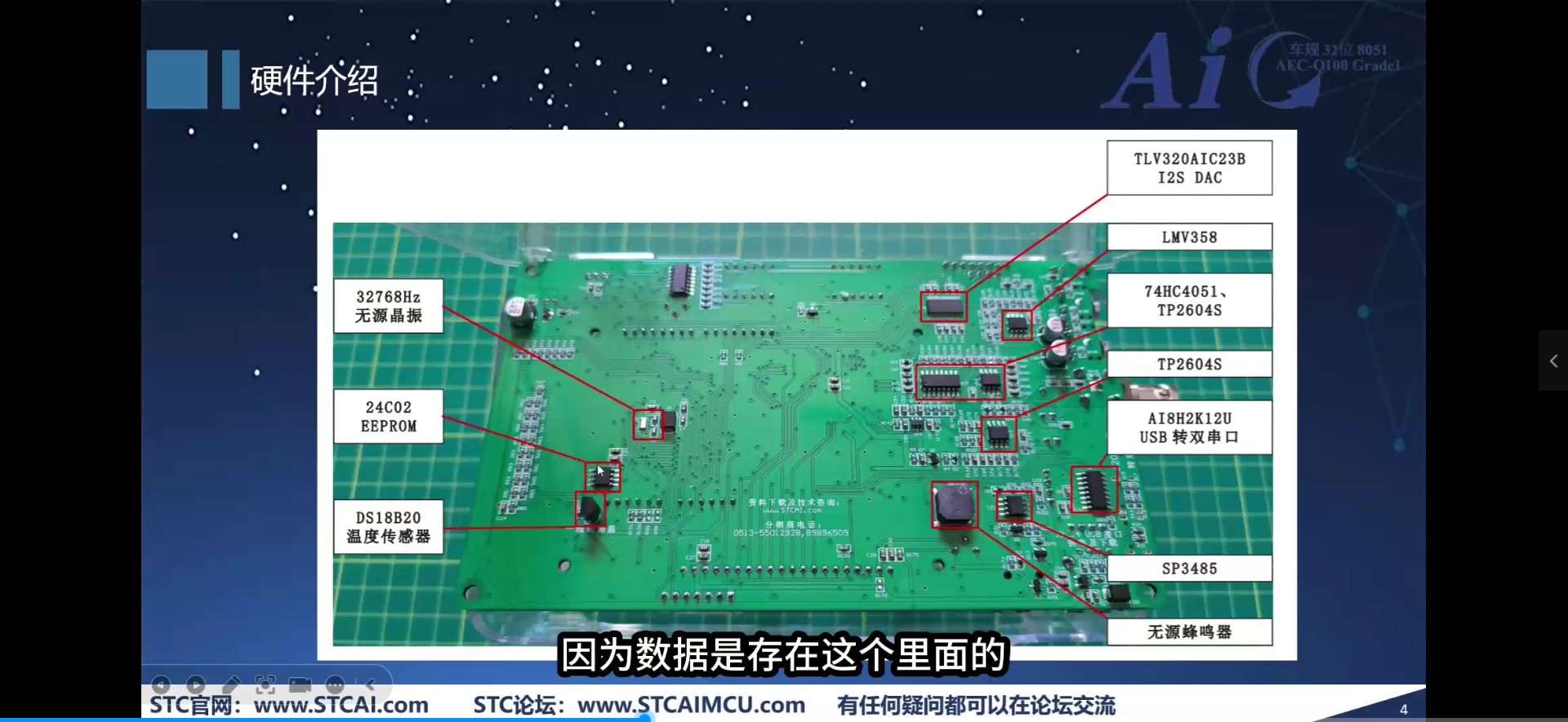

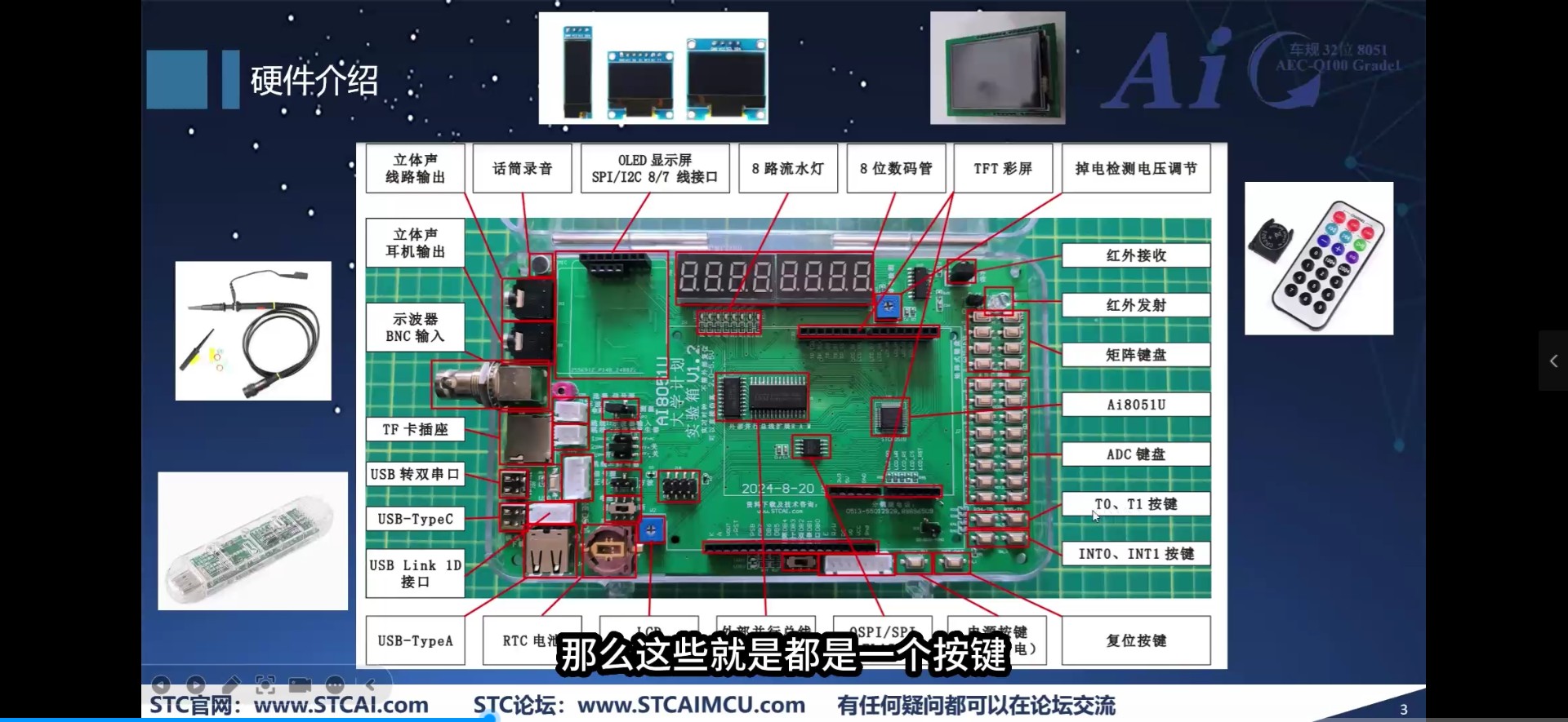

第二集 硬件及工具介绍
实验箱由透明外壳、集成元器件的PCB主板、连接线缆及短路帽等构成。PCB主板为焊接完成的电路板,短路帽用于开发调试。
正面接口包括:
USB Type-A:连接电脑烧录程序;
USB Link ED:直接接入调试工具;
USB Type-C:兼容手机数据线下载。
背面接口含双串口转换芯片(支持串口实验)及TF卡槽(用于文件系统操作)。
试验箱支持双通道输出(立体声接口/耳机接口)及麦克风录音。
配备OLED屏、SPI/I2C接口、八位数码管及并口TFT彩屏接口,可执行点灯实验、时钟实验及动态画面展示。八路流水灯与4×2矩阵键盘
背面组件包括:
无源晶振:高精度RTC时钟源;
24C02芯片:非易失存储关键数据;
DS18B20:高精度温度检测;
SP3485:485通信支持;
无源蜂鸣器:声音信号输出。

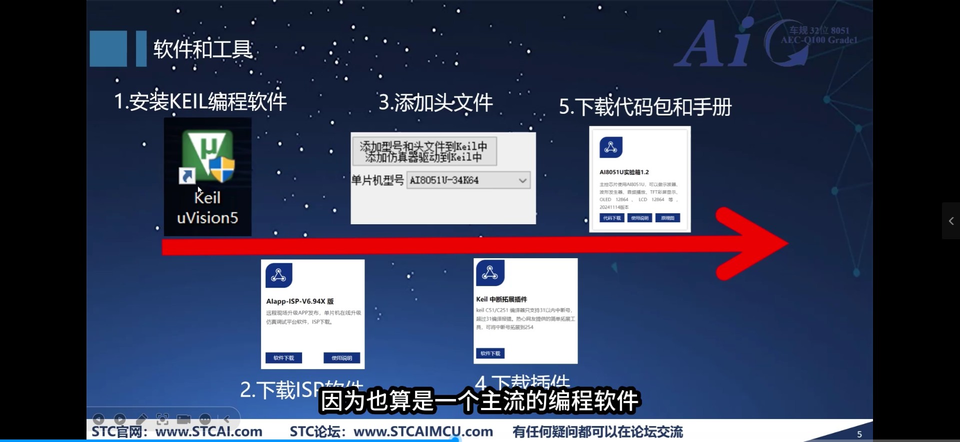

需安装以下工具:
KEIL C251:用以编译32位程序。KEIL C51,可以编译8位程序。双核芯片开发方便。
STC-ISP(V6.94Y+):通过官网下载,烧录程序至单片机。

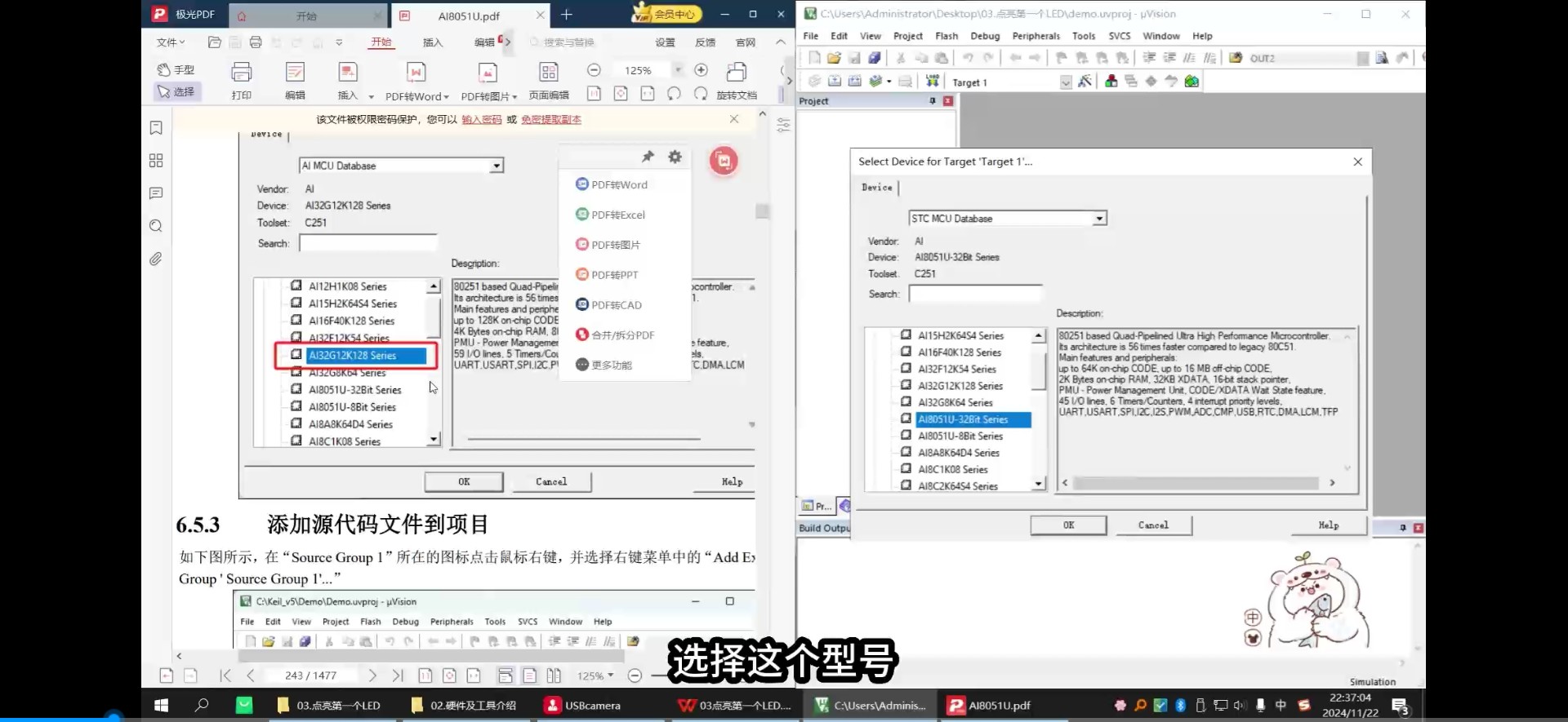

第三集
新建8051U工程
打开开发软件(如Keil或STC-ISP)
点击菜单栏"File → New Project"
在弹出窗口选择项目存放路径(示例:D:\demo)
输入工程名(建议英文如"LED_Test")
选择单片机型号:STC AI8051U(注意选择32位版本)

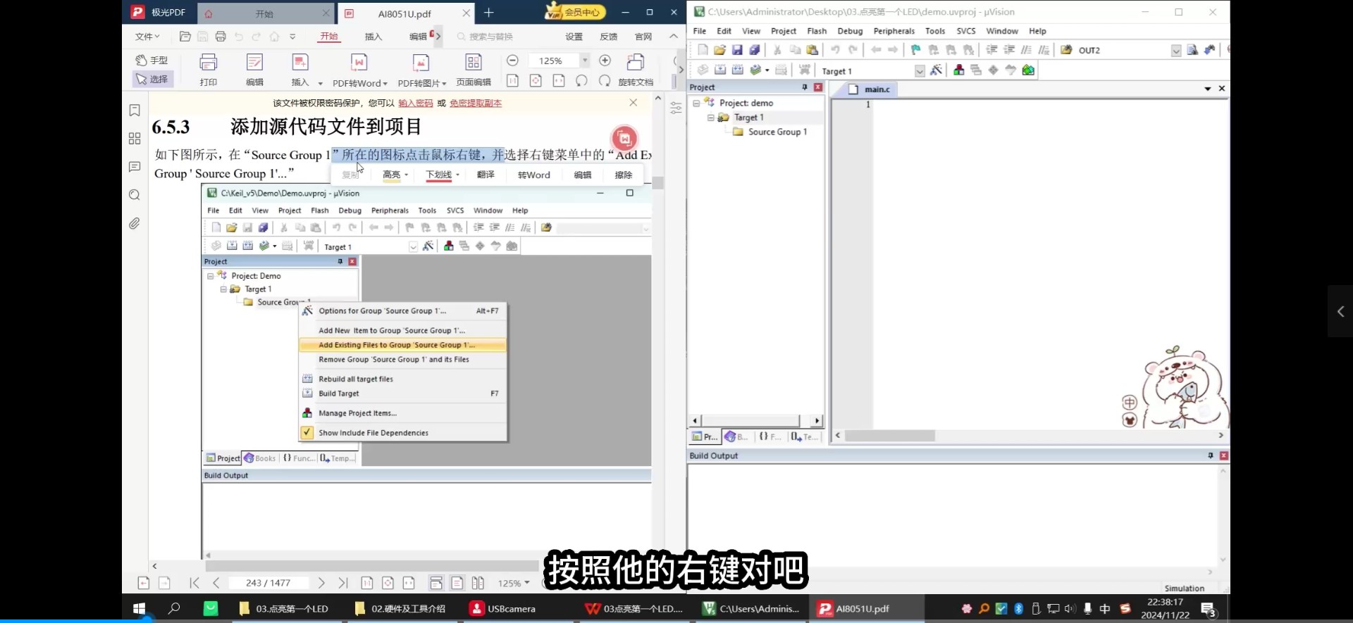

添加源代码
右键工程 → New File → 保存为main.c
双击工程目录的"Source Group" → 添加main.c到工程
推荐创建以下基础代码框架:

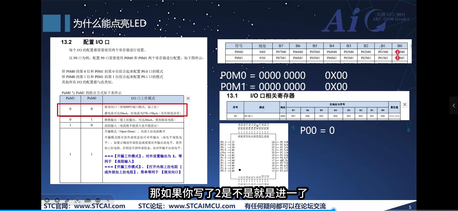

        P0M1 = 0x00;   P0M0 = 0xff;   //设置为推挽输出
    P2M1 = 0x00;   P2M0 = 0xff;   //设置为准双向口

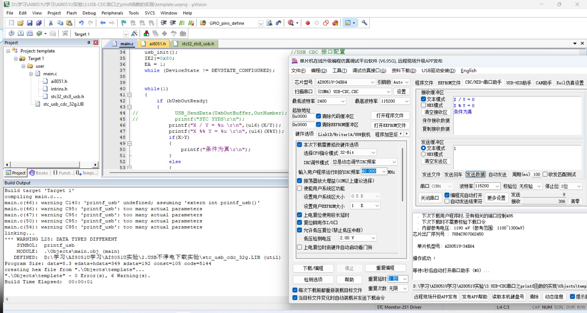

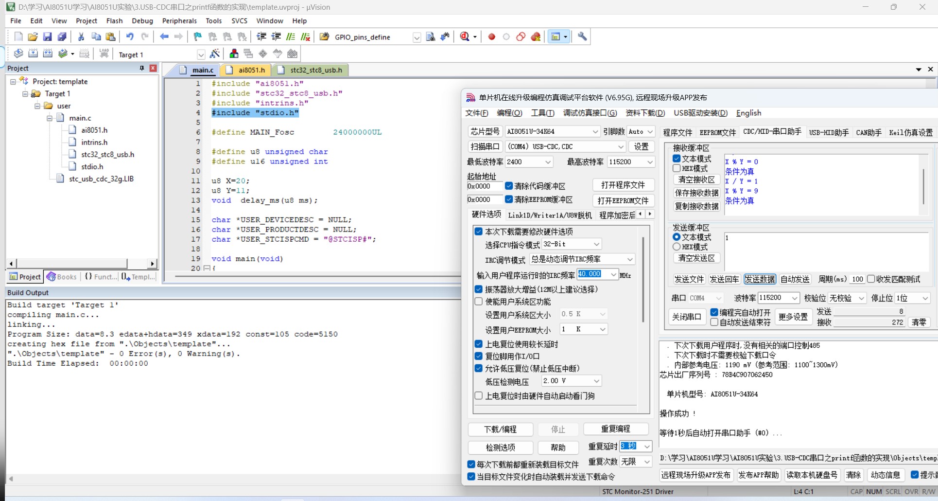

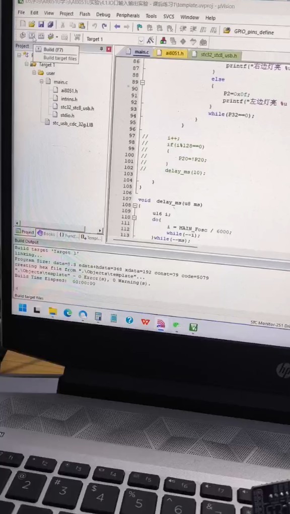

第五集 C语言基础
按照教程做结果编译报警告,printf打印结果不正常。
搞了半天重新从例程里复制了#include "stdio.h"头文件解决

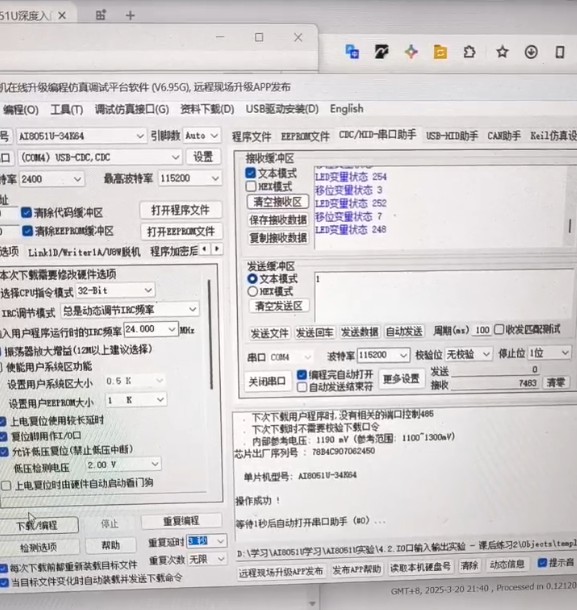

第六集 IO输入输出课后练习1,
要求按下P32一边4个灯亮,再按下P32换另外4颗灯亮。我发现P0端口和89c52一样,可以操作一组8个端口,这样就很方便了,只要给P0赋值0x0f,再或0xf0即可。
