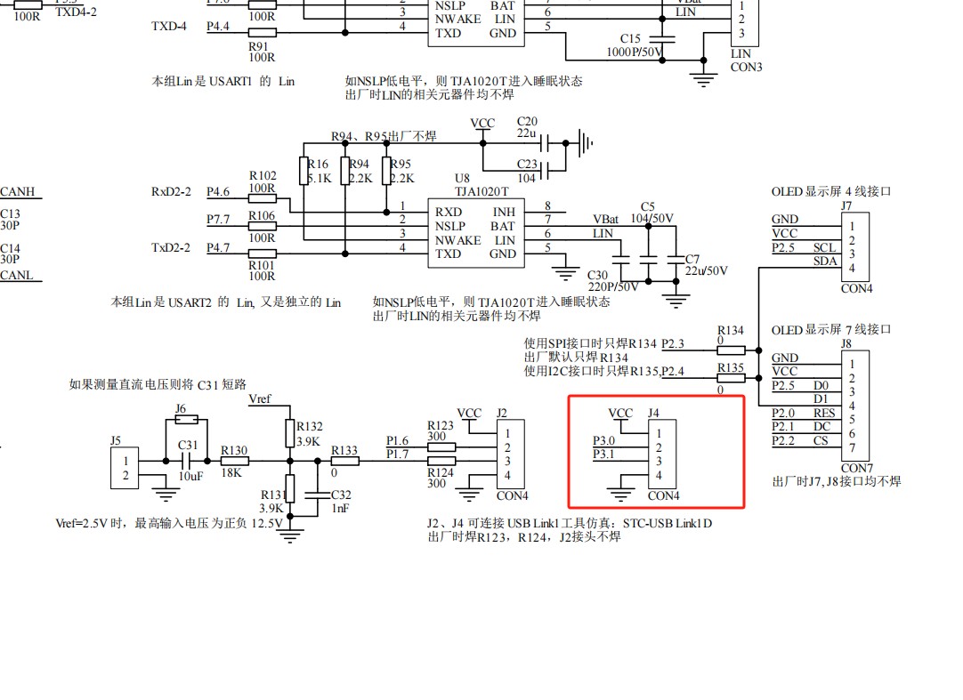

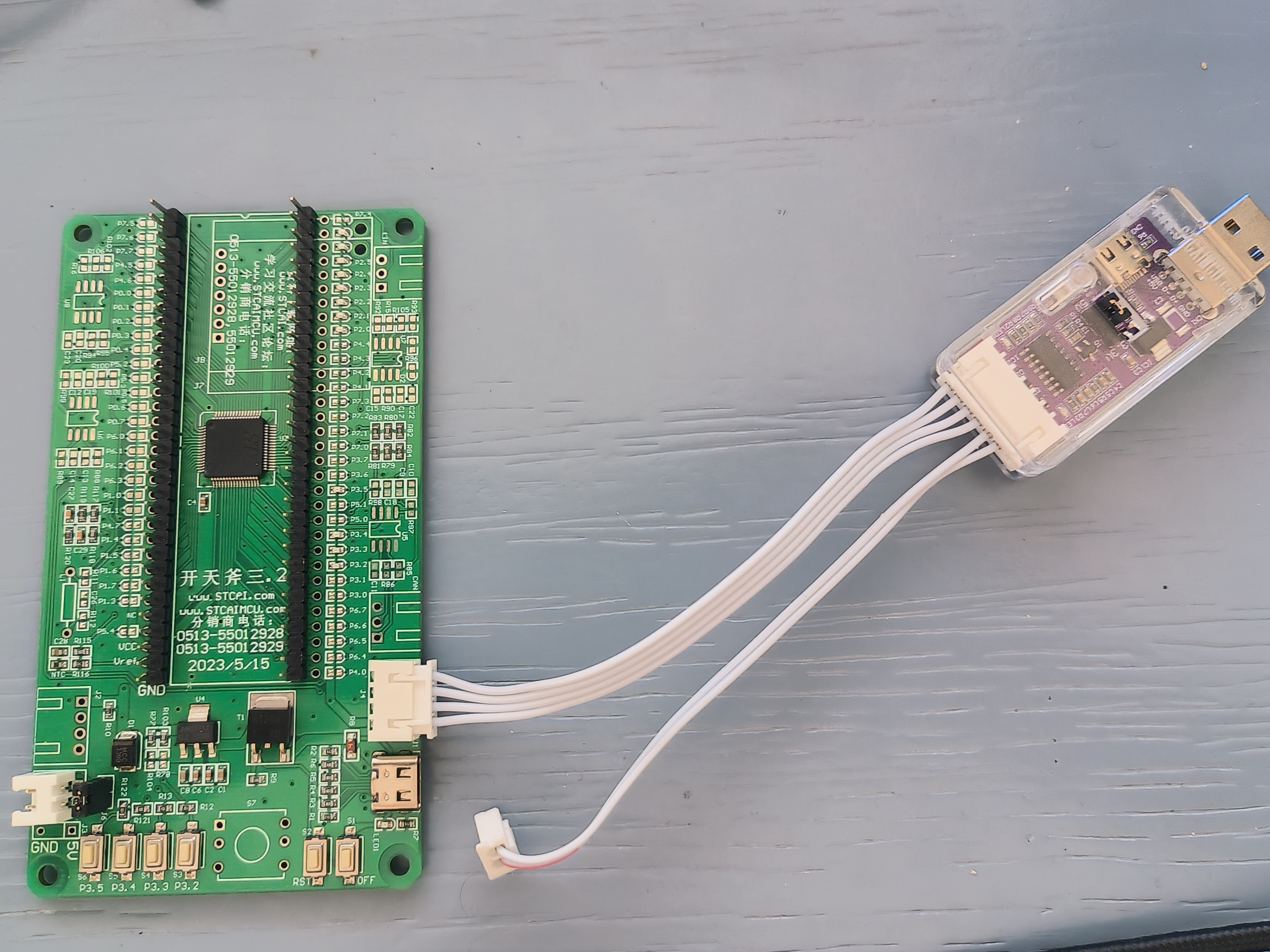

TXD1/RXD1你是如何连接线的,我都不能下载程序。
[attachimg]98713[/attachimg] 下载器: [attachimg]98712[/attachimg] 开天斧: [attachimg]98714[/attachimg]  详情 回复 发表于 2025-5-15 08:47

发表于 2025-5-15 08:47:13 | 显示全部楼层
下载器:
开天斧:

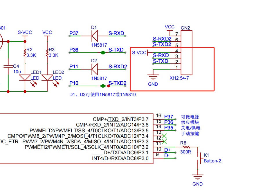

我是自己画的板子,单片机是STC8H2K12U,
都一样的,下载器RxD接P30,TxD接P31就行。按需冷启动。 还不行的话,可以新开个问题贴,把原理图上传看看,操作流程拍个视频大家看看找找问题。 [attachimg]98716[/attachimg]  详情 回复 发表于 2025-5-15 08:58

发表于 2025-5-15 08:58:15 | 显示全部楼层
