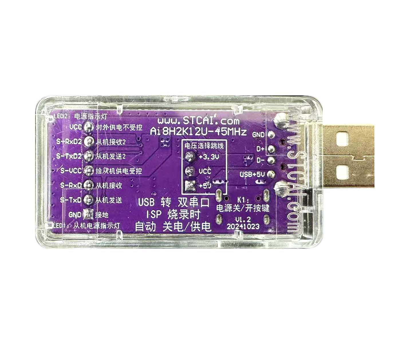

为什么我的usb转双串口的
Txd1和Rxd1能给单片机下载程序,
但是Rxd2和Txd2下载不了啊

发表于 2025-3-21 10:21:58 | 显示全部楼层
ISP软件中选择CDC2使用第2组串口
先用两根线连接两组串口再用两个串口助手试试两组串口能不能互相通信

发表于 2025-3-21 10:49:42 | 显示全部楼层
第二组串口,不去主动控制电源;
除非程序中支持串口命令支持触发不断电下载,
否则第二组uart下载必须手动断电上电。

用模块和蓝牙模块通讯,也只有第一组串口能收发信号

Rxd2 好像是要手动断电一下,

很少用串口2去烧录芯片

还是用受控电源的串口下载方便,目标板自动上电断电。
