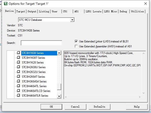

Output选项 里面红框软件默认勾选的
C51选项  里面红框已经选择为0
以上操作均做过,但监控变量依然没变化。。
还有个选项,使用LX51可以,BL51貌似不行。 可以使用我附件工程对比测试 [attachimg]88905[/attachimg] [attachimg]88904[/attachimg]  详情 回复 发表于 2025-3-21 10:09

发表于 2025-3-21 10:09:53 | 显示全部楼层
C51选项  里面红框已经选择为0
以上操作均做过,但监控变量依然没变 ...
可以使用我附件工程对比测试
8H1K16Test.zip (72.9 KB, 下载次数: 22)
