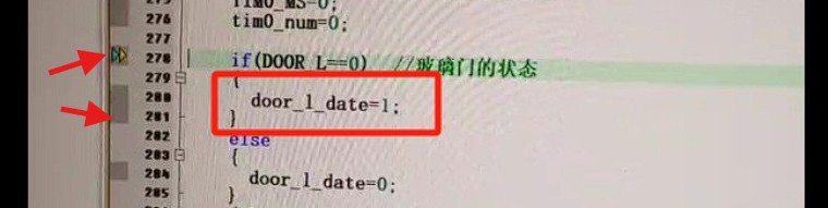

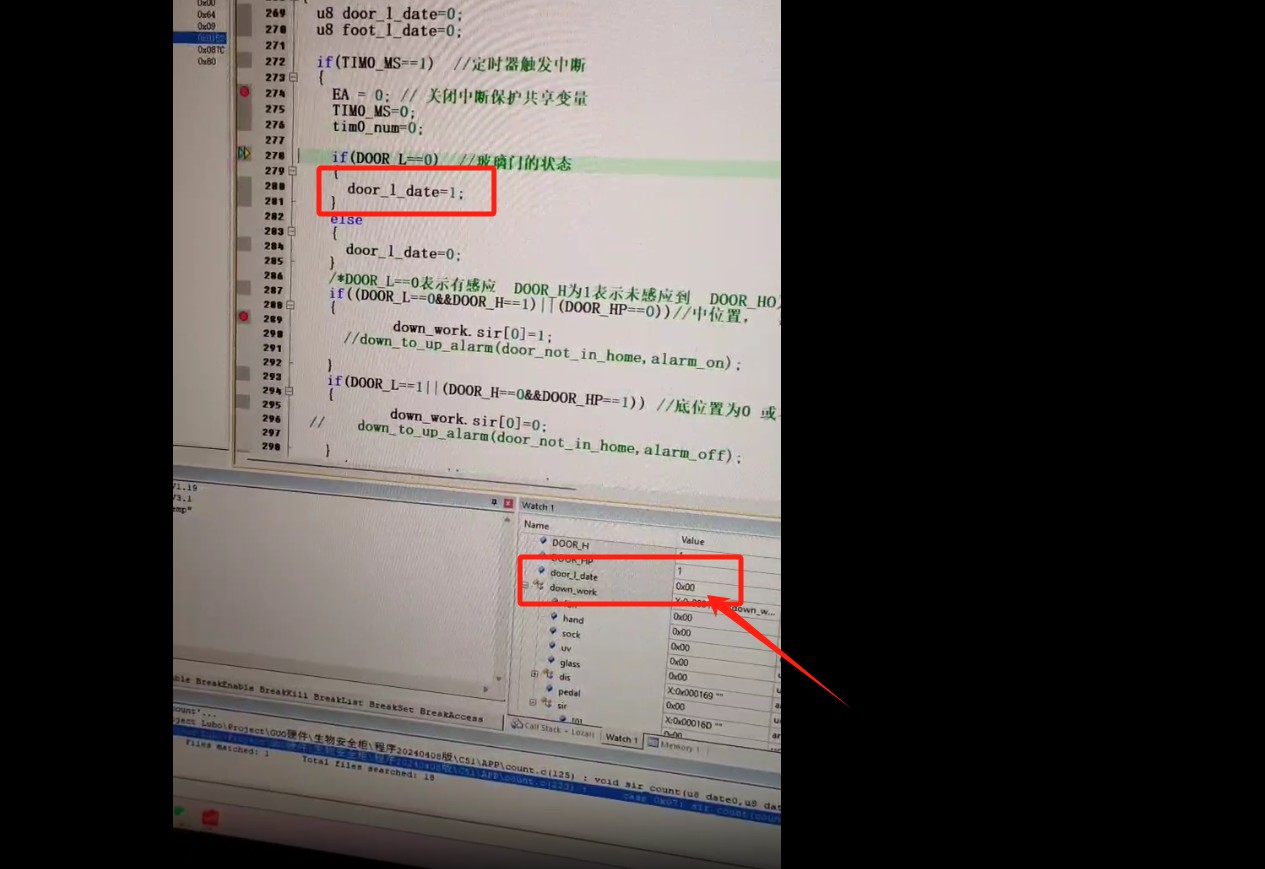

视频如下,请各位大佬指点迷津

发表于 2025-3-20 17:21:13 | 显示全部楼层
我记得是 停下来才会变化

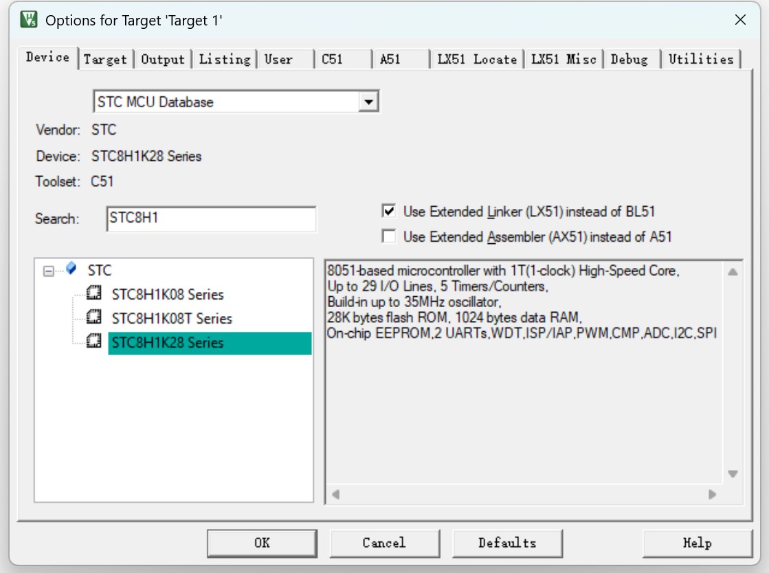

发表于 2025-3-20 17:24:50 | 显示全部楼层
国芯人*** 发表于 2025-3-20 17:12
关于STC8H16K芯片在Keil仿真环境下监控变量无变化的问题,建议从以下几个方面进行排查:1. 优化级别设置: ...
再请问,在STC-ISP软件中  Keil仿真设置选项里面添加型号按钮  添加型号后,
在keil中为什么找不到 STC8H1K16芯片呢
如果本来就没有,应该用哪个芯片替代呢?
8H1K**都可以  详情 回复 发表于 2025-3-20 17:48

发表于 2025-3-20 17:27:26 | 显示全部楼层
_奶*** 发表于 2025-3-20 17:21
我记得是 停下来才会变化
我是逐步运行的。。。

发表于 2025-3-20 17:27:55 | 显示全部楼层
监控中的变量没有变化,已经在逐步运行中赋值了

发表于 2025-3-20 17:37:45 | 显示全部楼层
但是你运行的步骤还没有走到赋值啊,,
至少走到下面箭头指向的位置,才能看到变量变化的

发表于 2025-3-20 17:39:42 | 显示全部楼层
_奶*** 发表于 2025-3-20 17:37
但是你运行的步骤还没有走到赋值啊,,
你看下视频哦,视频里这个条件满足了,并且也执行赋值了,但监控里面没有变化哦

发表于 2025-3-20 17:48:22 | 显示全部楼层
STC*** 发表于 2025-3-20 17:24
再请问,在STC-ISP软件中  Keil仿真设置选项里面添加型号按钮  添加型号后,在keil中为什么找不到 STC8H1K ...
8H1K**都可以
