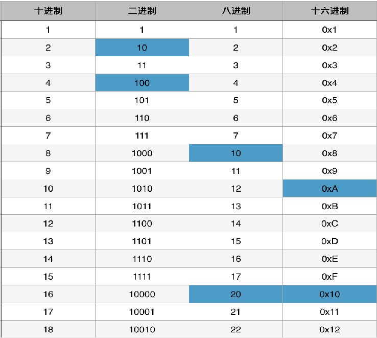

发表于 2025-3-20 23:18:01 | 显示全部楼层
【第5集】重点二:
数的进制:2进制、10进制、16进制
回复 支持 反对

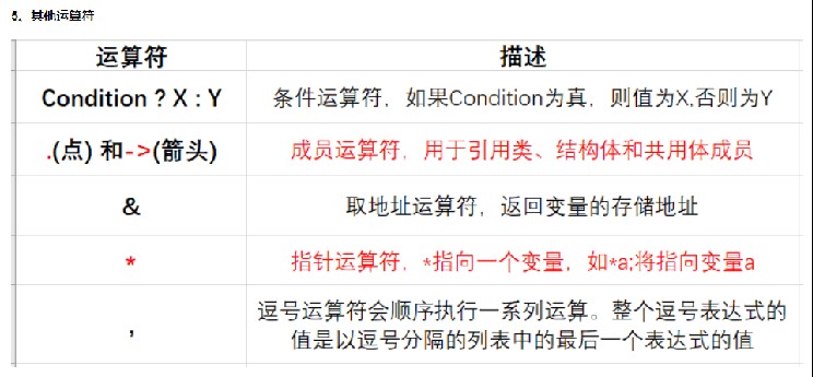

发表于 2025-3-20 23:25:33 | 显示全部楼层
【第5集】重点三:
数据的基本类型
想要使用64位变量,需要在程序文件里面添加申明:#pragma float64
重点四:
C语言常用运算符
算术运算符
+:加法
-:减法
*:乘法
/:除法
%:取模(取余)
关系运算符
用于比较两个值。
==:等于
!=:不等于
>:大于
<:小于
>=:大于等于
<=:小于等于
逻辑运算符
用于组合多个条件。
&&:逻辑与(AND)
||:逻辑或(OR)
!:逻辑非(NOT)
赋值运算符
用于给变量赋值。
=:赋值
+=:加后赋值
-=:减后赋值
*=:乘后赋值
/=:除后赋值
%=:取模后赋值
&=:按位与后赋值
|=:按位或后赋值
^=:按位异或后赋值
<<=:左移后赋值
>>=:右移后赋值
还有一些其他的
