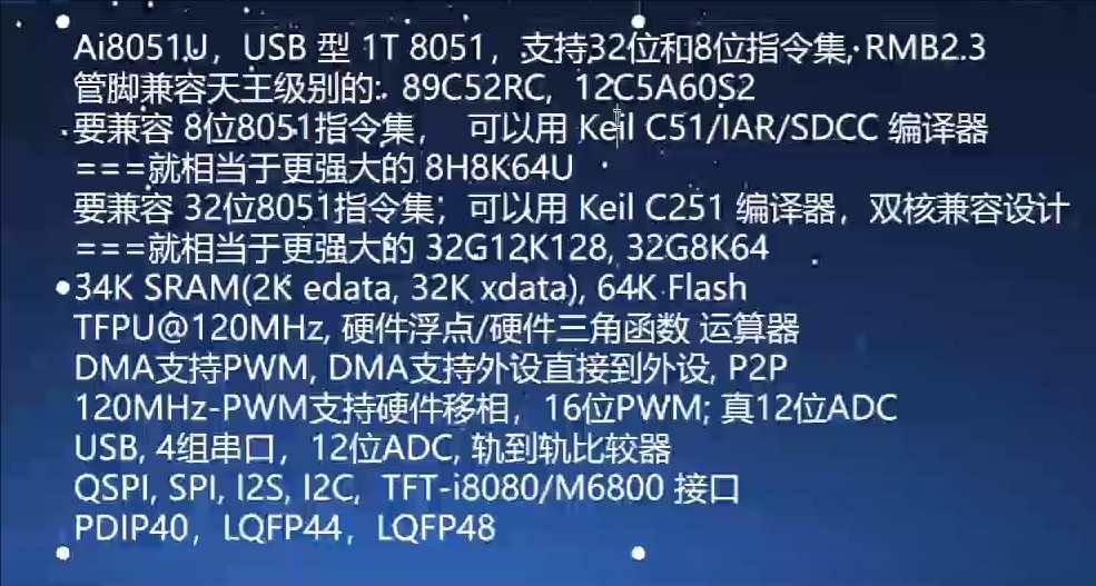

这颗新的芯片太强大了吧,我一定要好好的把它学会。

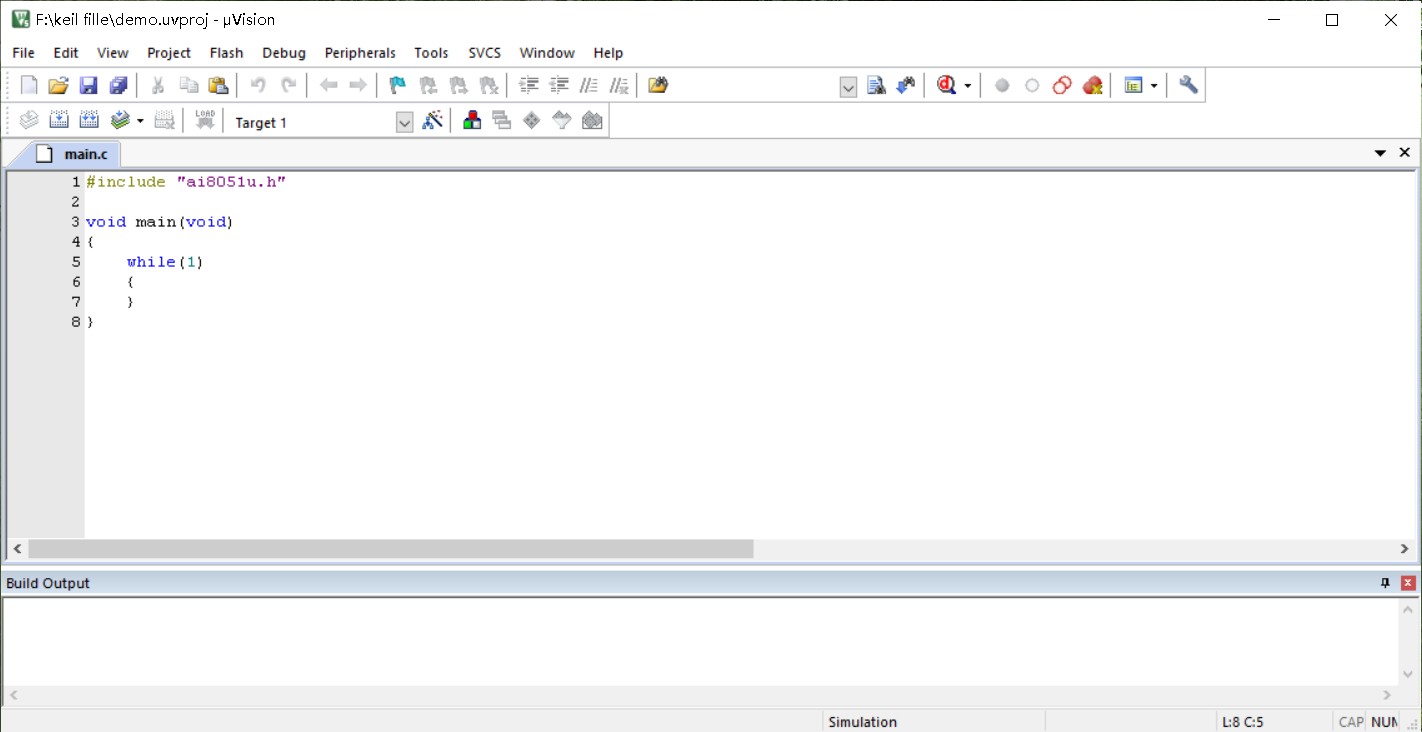

【第三集进行时】搞不出来放弃了
从头开始重新来的 按照步骤一步一步来 发现讲的还是挺详细的。
空工程创建好以后,
新建了第一个main.c,
然后在ISP里添加好头文件,
紧接着设置了cpu mode(source),
memory(Xmall),
code rom size(Large),
超过64K的程序的设置(本节课未设置),
HEX文件格式设置,程序超过64K则HEX fomate(hex-386)否则(hex-80).
接下来就可以正式打代码啦。
#include "ai8051u.h"
void main(void)
        while(1)

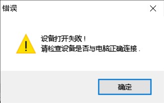

【第三集ing】
在ISP软件中,扫描串口后边的下拉选项中没有HID1-wrighter,按下板子上的P32按钮,然后再按一下off按键,再松开。
然后就出现了HID1-wrighter.
打开程序文件,在Objects文件下生成了hex文件,看一下日期没问题可以打开。
本次程序频率选项保持默认就可以。
然后点击“下载/编程”,

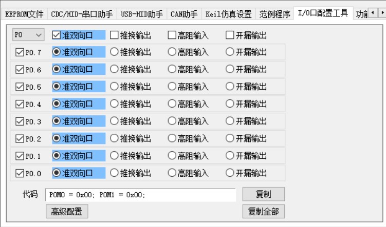

【第3集ing】博主的灯亮了,后边又讲了一写灯亮了的底层逻辑和代码解释。
还讲解了准双向口的配置,在ISP里面可以快速的配置i/o口,可以方便的生成代码。

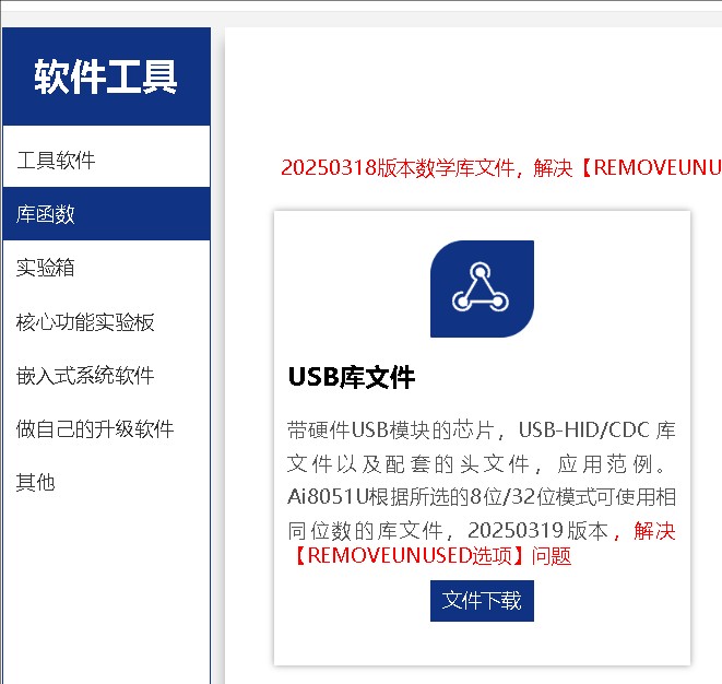

【第四集】USB不停电下载
本课内容可以实现不用每次下载程序都重新操作一遍并且寻找HID1-wrighter。大大提高效率。
下载所需文件
