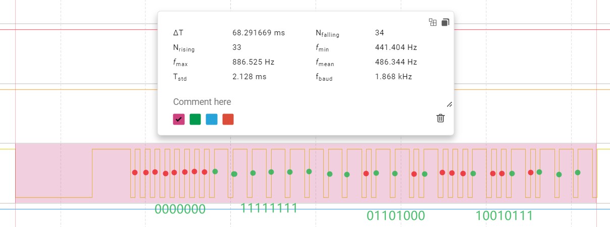

发表于 2024-2-25 19:08:37 | 显示全部楼层
看源码,觉得跟NEC码有点接近。
低电平600us高电平1600us代表1,低电平600us高电平600us代表0,是这样吧?

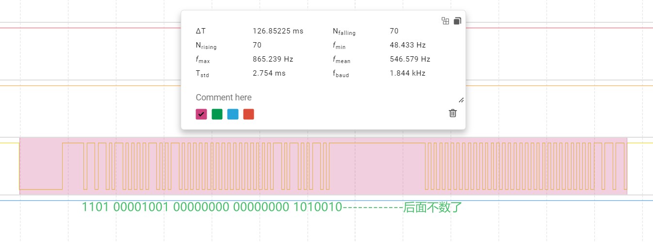

发表于 2024-11-6 23:16:16 | 显示全部楼层
jackf*** 发表于 2024-5-26 11:19
AUX空调的有吗?实验箱读不到码。
51单片机学习板通常只学简单的小遥控器协议(叫做NEC协议?)。它只有2个字节的有效数据,非常简单
然而一个空调遥控器的每次遥控,会发送大量的数据
我以前也基于STC89C516RD+单片机做过空调遥控器的解析,然后把解析到的波形信息通过串口发送到电脑上。在电脑上用Excel处理后,将得到的码值硬编码到单片机里,实现定时开关空调的效果
为什么要用STC89C516RD+,哈哈哈因为STC89C52的RAM太小了,存不了这么长的数据
