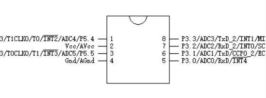

STC15F104W是一款8引脚单片机,拥有4KB的ROM和128字节的RAM,以及1K的EEPROM,无硬件串口,所以需要使用软件模拟串口。

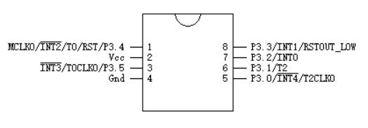

建议使用STC8G1K08A(也就是作者的昵称)替代STC15F104W,引脚完全兼容,ROM增加至8KB,RAM增加至1KB,还具有硬件串口、SPI、IIC、ADC等功能。
程序只需稍作修改,主要是修改寄存器和软件延时部分,可用STC-ISP软件的“软件延时计算器”功能计算。
至于为什么要使用如此"low"的单片机,是因为作者当年脑子一热囤了十几片没处用。
图2
图2
图2 STC15F104W引脚图
图3
图3
图3 STC8G1K08A引脚图

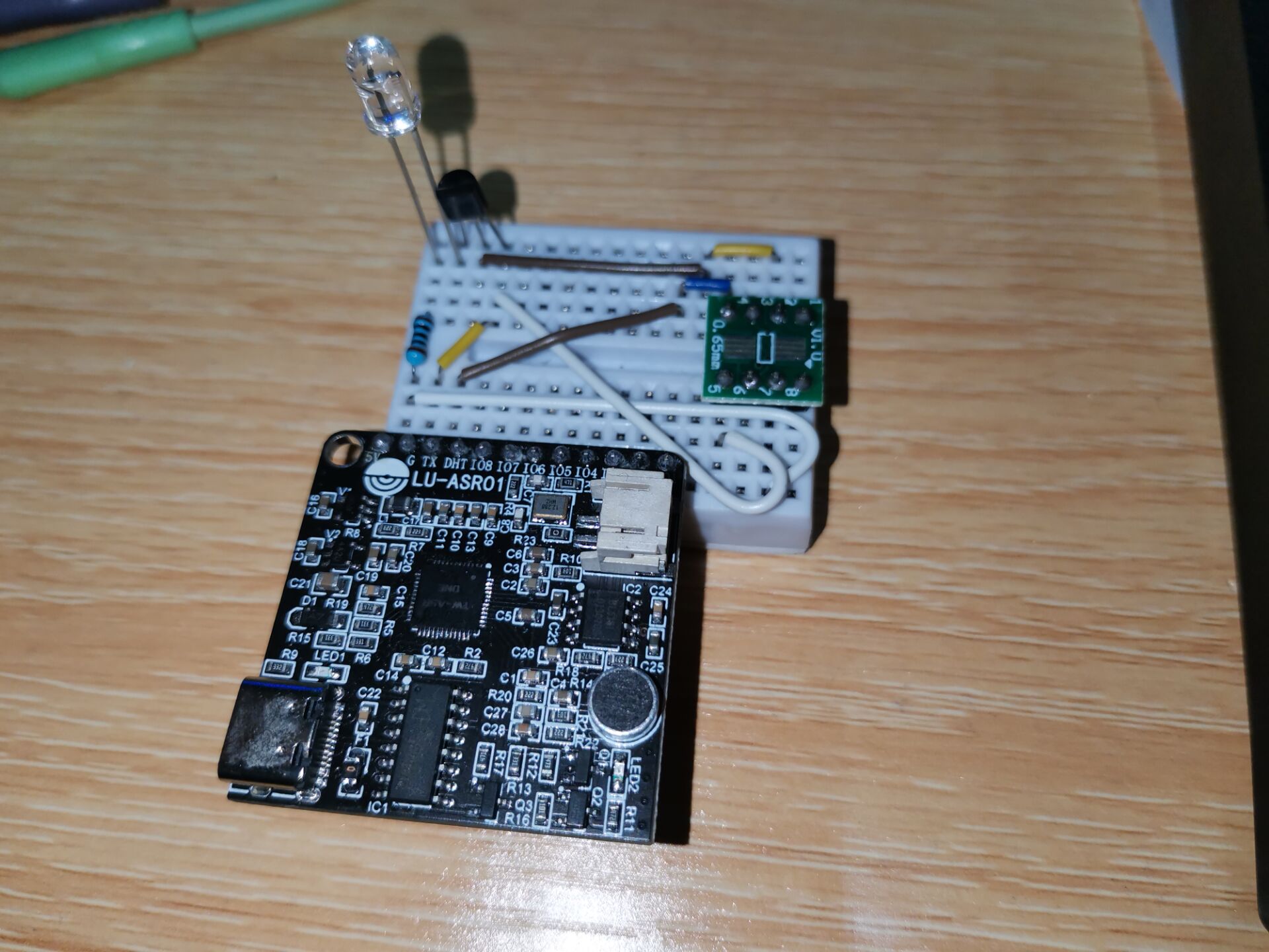

IO口使用情况:
P3.0        软件模拟串口输入,可改
P3.1        输出红外遥控编码,高电平有效,可接串口模块的Rx观察是否有信号输出
P3.2        输出红外遥控编码,低电平有效,与P3.1电平相反,可接S8550三极管驱动红外二极管
P3.3~P3.5        未用,请自由发挥
串口可用单片机、Wi-Fi模块、蓝牙模块、射频模块和语音模块等任何能够进行串口通信的设备来控制。
图4
图4
图4 乞丐板
STC15的程序在压缩包里。
