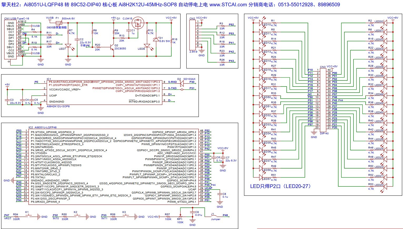

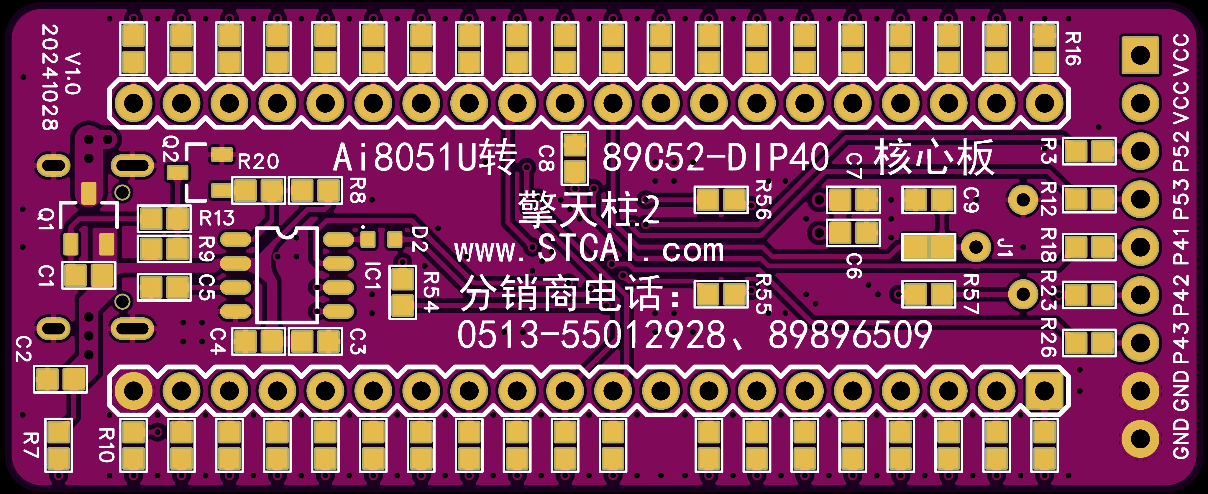

擎天柱2. USB转单串口
“可能 Ai8051U 实验箱 更合适”
这个版本来自最早的PDIP40的芯片,串口1验证可以用,P0~P3可以用,P4~P7未验证。
因此PDPI40脚的AI8051U芯片可以用,擎天柱2核心板可以用,
但是其他封装的芯片和实验箱目前版本只支持串口1通过超级终端来学习FORTH的语法和编程,
待验证后会推出新版本

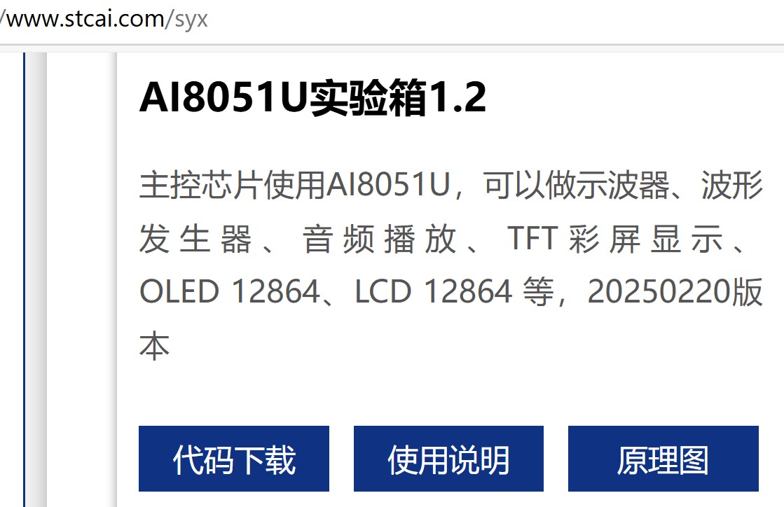

版本更新:
(1)改正BUG后的新版本 51-FORTH V0.21已经在更新在1楼的附件3了新版本P4~P7都可以用了
(2)Ai8051U 实验箱已经可以用了。由于该实验箱的P0端口的LED灯有一个连接在P40端口的开关,
        因此每次加电后都要输入“ 0  P4C! <CR>”命令,打开LED灯开关
(3)当然任何时候都可以输入“ 1  P4C! <CR>”命令,关闭LED灯开关和输入“ 0  P4C! <CR>”命令,打开LED灯开关

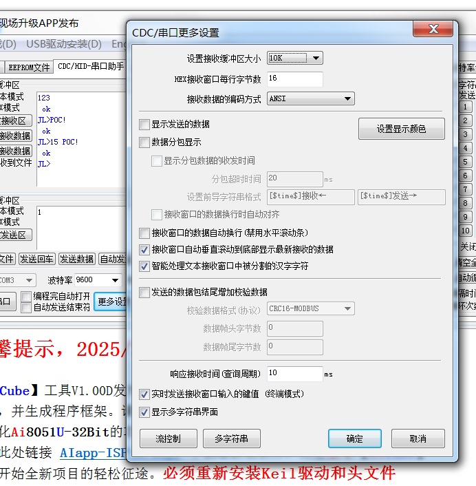

杨老师,AIapp-ISP的串口助手中有一个终端模式
应该可以满足您上面的需求:
AIapp-ISP的串口助手中有一个终端模式,终端模式的使用说明:
1、将光标定位在接收窗口(鼠标点一下接收窗口),注意:不是发送窗口,此处没写错
2、串口助手为“一个一个字符”的输入模式,包括回车键、退格键和ESC键都有处理
OK了,谢谢  详情 回复 发表于 2025-4-1 16:00
[attachimg]90981[/attachimg] OK,按这个设置成功了  详情 回复 发表于 2025-4-1 16:00

OK,按这个设置成功了

OK了,谢谢
