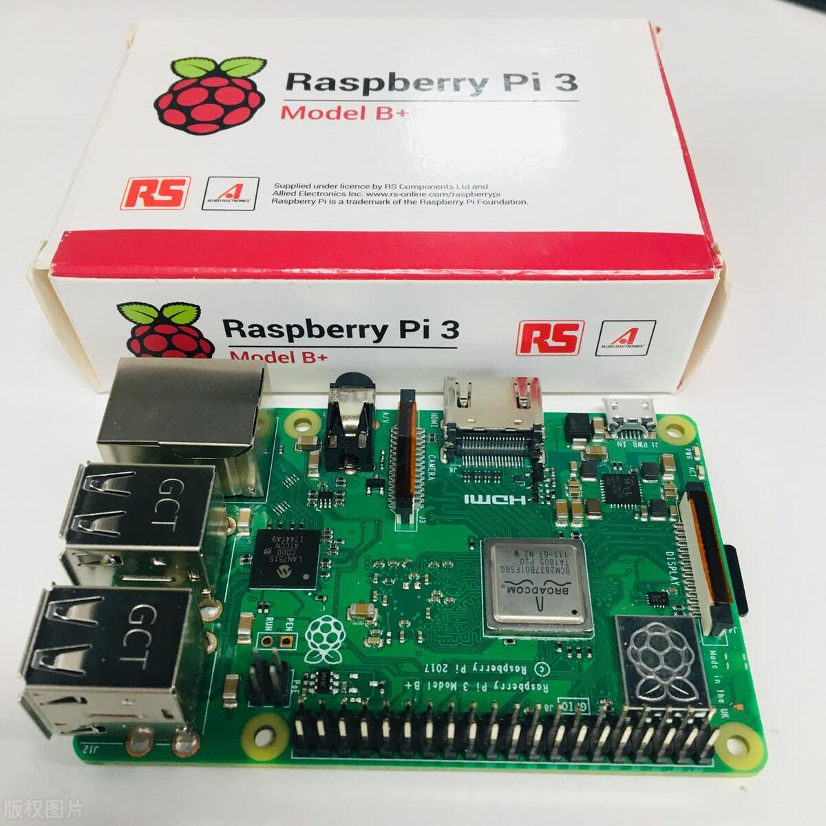

比如“树莓派”开发板再小,因为其上面运行了Linux的“GCC”编译器,所以“树莓派”是计算机。

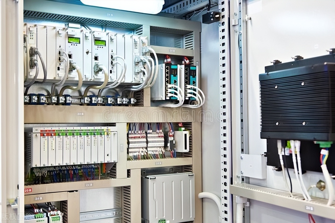

再比如工业单片机控制系统,不管其体积多大,哪怕它还有键盘、鼠标和触摸屏,还是只能称为“单片机”系统。

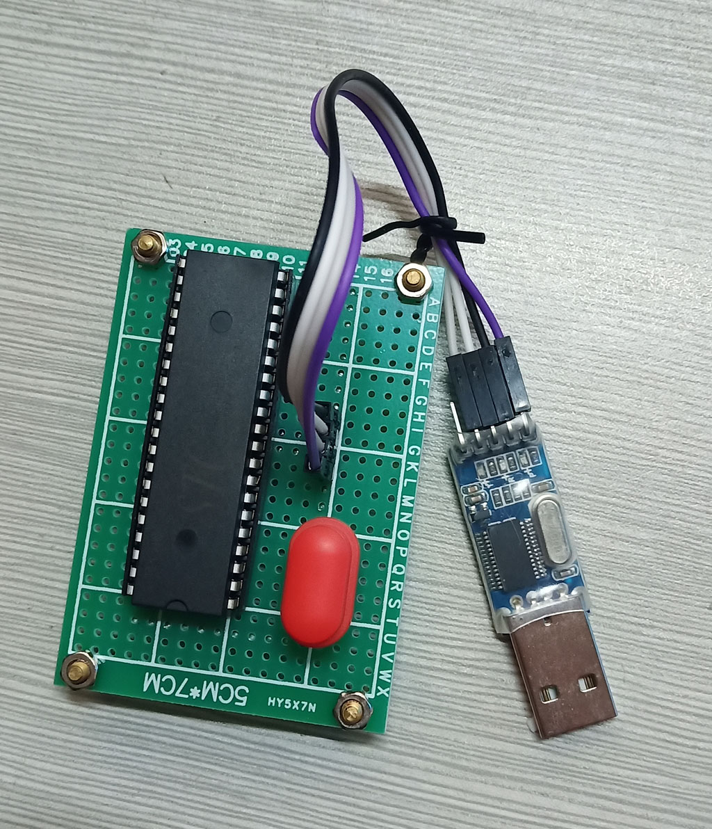

下图是笔者制作的“最小8051计算机”系统,系统的硬件仅包括一片“AI8051U单片机”,一个电源开关,一个TTL串口转USB转接口:
由于在这个系统中串口-USB转换器可以看做是计算机的外部设备,因此最小的8051计算机仅包括一片“AI8051U”单片机,因此也可以把“AI8051U”单片机称为“8051单片计算机”,这就是我一直称它开辟了一个8051单片机的新时代的原因之一。

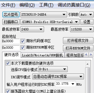

附件1解压后的“51_FORTH_V011.HEX”是51-FORTH针对“AI8051U”的V0.11学习版本,用STC-ISP软件以8-BIT模式和33.1776MHz的主频烧录到“AI8051U/STC8051U”单片机中即可。以“AIapp-ISP-v6.95E.exe”为例:

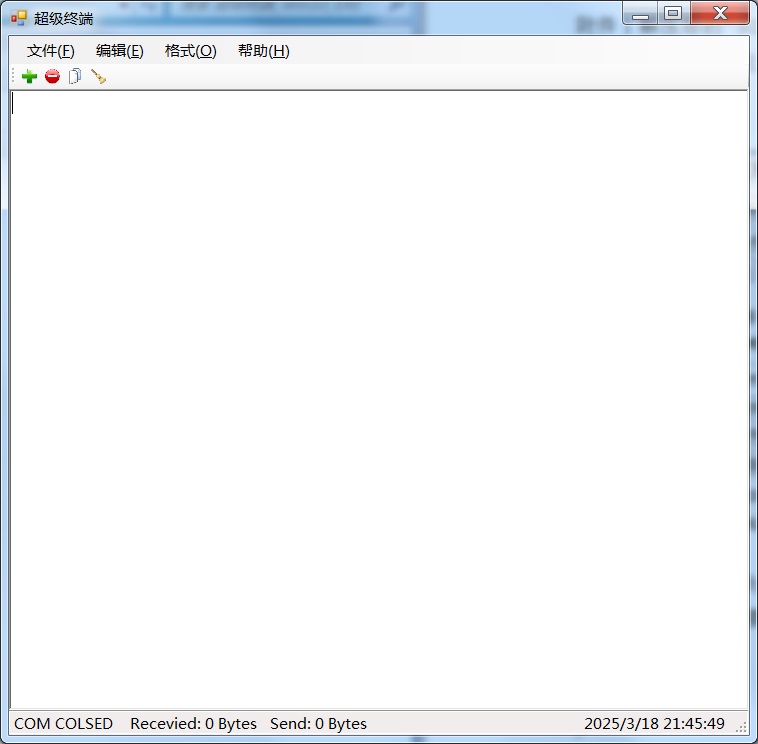

附件2解压后的“Hyper Terminal.exe”是一款绿色的Winows超级终端软件,在Win7和Win10上都可以使用。使用时不需要安装,双击该文件名就可以执行了:

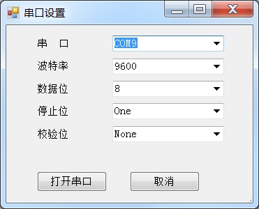

按左上角的“+”号,打开8051单片计算机使用的串口:
将串口的波特率设置为9600,然后按打开串口,启动超级终端。

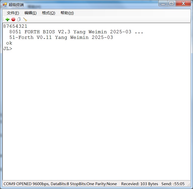

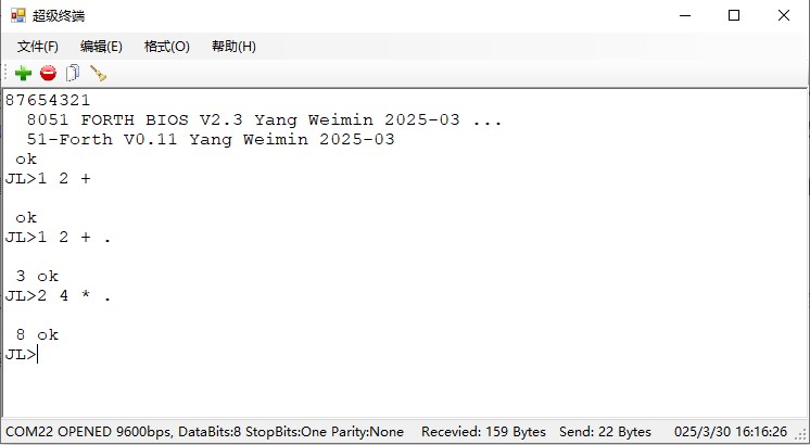

超级终端启动后,打开单片机的电源,可以看到51-FORTH系统的启动过程:

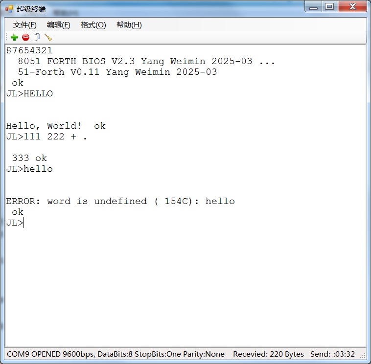

51-FORTH的输入提示符为“JL>”,操作者必须等到出现这个提示符后(表示系统当前的任务已经处理完成)才能输入新一行的命令或者程序,操作者按下<CR>回车键后,51-FORTH开始解释执行这一行命令。
比如:
上面“HELLO”是51-FORTH命令,执行后再屏幕上显示“Hello, World!”字符串,后面跟的“ok”是命令正常执行的信息。
上面“111 222 + .”是51-FORTH程序,计算数字“111”与“222”的加法,然后将结果显示出来。FORTH语言用空格区分程序行的每一个“元素”。
这段程序用BASIC语言写出来为“?111+222”,用C语言写出来为“printf(“%d”,111+222);”,对比FORTH,每个语言的特点都很明显了。
如果操作者使用的是Linux操作系统,据网络查询说安装“minicom”串口通讯程序也行。
51-FORTH区分大小写字母,像上面的“hello”就被51-FORTH认为是错误的,因为它在命令表里找不到这个词,结果就给出出错的提示。
