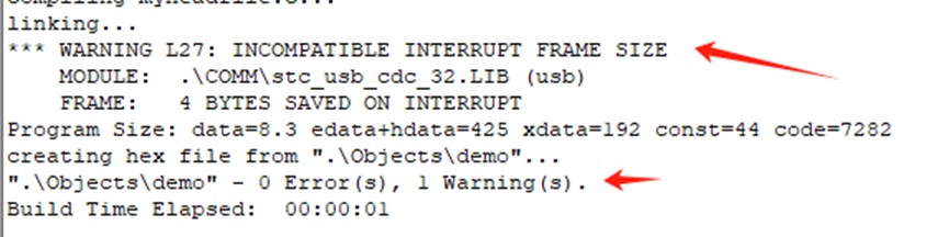

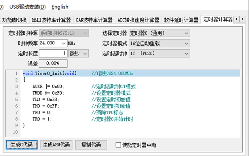

十一集:定时器的使用,首先介绍了定时器的作用和意义,定时器是定时器和计数器的统称,设置为定时器时,可实现硬件计时,或者使程序每隔一固定时间完成一项操作,设置为计数器时候能够对脉冲进行计数,替代长时间的DELAY,提高CPU的运行效率和处理速度,能及时的响应某个事件。学会了定时器的使用,马上就可以解决了我在上一集中的疑问。通过设置定时器0实现1ms刷新一次数码管,修复了按下按键数码管会闪一下的BUG。但是用了定时器后,编译会产生一个警告,百度了也处理不了,也不影响使用,所以就先不管了。ISP中还有快速使用定时器的功能,设置好需求,就可以一键生成代码了,非常方便!

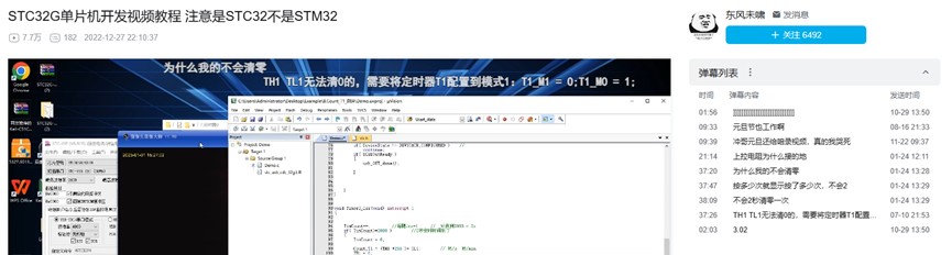

十二集:计数器的使用,只要输出信号带高低电平变化的,想要计算个数的就可以用计数器的功能。通过电机和编码器的例子,让我对计数器有了初步的了解。然后我继续跟着视频配置端口控制寄存器以及上拉电阻的使用,初始化中断函数,实现了使用定时器实现按下按钮,LED灯状态改变一次的功能。计数器的应用为2017年全国大学生电子设计竞赛试题,直流电动机测速装置。代码写好后成功烧录,但是无法和视频一样实现清零,重复看了几遍和视频中的代码是没有区别的,最后才发现一条弹幕说需要设置为16位不重载模式,才实现清零。
