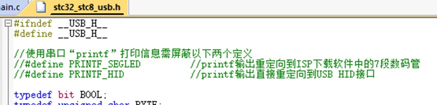

第五集:学习了printf函数实现,但是过程很不顺利,我发现我无法跟视频教学中一样可以用printf进行打印,只能用printf_hid,我是在stc32_stc8_usb.h中发现了这个函数声明,然后抱着试试看的态度用了printf_hid(),没想到成功了,终于可以让我打印出"hello world"了。后面我才发现需要将PRINTF_HID的定义打开。后面就是学习了C语言的运算符和进制数。
