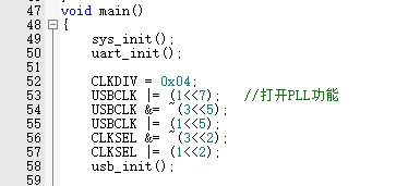

调用usb_init();函数后就死机问题

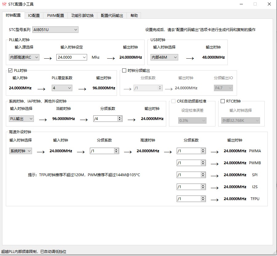

usb库内部可能USBCLK = 0x00;禁止了倍频,用源码测试不屏蔽这句会卡死。
使用PLL做USB时钟
使用内部48M做USB时钟:

 楼主| 发表于 2025-3-21 08:27:27 | 显示全部楼层
使用PLL做USB时钟
是的,usb_init()要在时钟配置之前初始化就可以。建议更新USB库。目前这种写法是不是不太兼容?

发表于 2025-3-21 08:45:35 | 显示全部楼层
在论坛里找了一圈,时钟树这部分资料比较少,不建议代码里操作时钟树,直接用AIAPP-ISP软件调节IRC就行。
