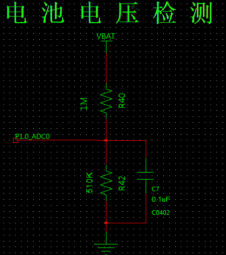

梁工,请教一下,如下图,STC8H单片机的P1.0这个IO用做ADC检测电池电压,在单片机进入掉电模式前这个IO口要设置为什么状态?谢谢
我上面的回帖有描述:关闭P1.0的数字输入。  详情 回复 发表于 2023-4-4 11:32

用作ADC口及其他模拟I/O口的:
===设置成高阻输入,并关闭数字输入,这是最优解法,无他

发表于 2023-4-4 11:32:28 | 显示全部楼层
98057*** 发表于 2023-4-4 10:10
梁工,请教一下,如下图,STC8H单片机的P1.0这个IO用做ADC检测电池电压,在单片机进入掉电模式前这个IO口 ...

发表于 2023-4-4 11:54:02 | 显示全部楼层
是你外行,你这图不是漏电了吗,要软件特别处理, 不是IC 有问题

发表于 2023-4-4 14:01:07 | 显示全部楼层
漏电的问题已经找到了,但是原因不详,需要贵司协助分析,情况是这样:P1.0和P1.2在进入掉电模式之前都设置相同的状态(高阻,关闭数字输入功能),没搞懂为啥P1.2还会漏电30uA,而P1.0却不会漏电?
在D2并联10K电阻看看  详情 回复 发表于 2023-4-4 16:56

发表于 2023-4-4 16:56:55 | 显示全部楼层
98057*** 发表于 2023-4-4 14:01
漏电的问题已经找到了,但是原因不详,需要贵司协助分析,情况是这样:P1.0和P1.2在进入掉电模式之前都设 ...
在D2并联10K电阻看看

发表于 2023-4-4 17:26:54 | 显示全部楼层
xhbw*** 发表于 2023-4-4 16:16
新上手一个项目,原计划是用8H的RTC的,想想各种端口设置和电路配合,还是没有自信和胆量,下一版试试这个 ...
大兄弟,我现在调试出来了,单片机进入掉电模式后加外围电路总功耗1uA,符合预期。
