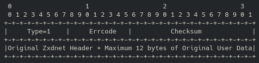

zcp协议用于控制和诊断网络本身。校验和算法与zp头的一致,但是涵盖zcp头和他的数据。zcp报文最大48字节(包括zp头)。zcp目前有2个作用:错误回报和回显。首先说下错误回报报文。
(参见图2)
以下是errcode定义:
0 = 网络不可达。
1 = 主机不可达。
2 = 协议不可达。
3 = 端口不可达。
4 = 超出MTU。
5 = 生存时间在传输中超出。
6 = 数据丢失。
7 = 数据损坏。
8 = 链路拥塞。
9 = 显式拥塞通告。
10 = 不支持组播。
注意,如果是超出MTU,原始zp头里的校验和字段会被替换为mtu。

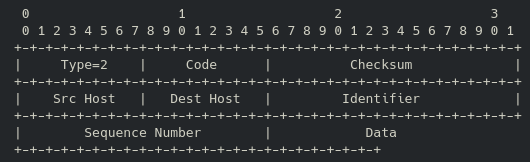

然后介绍下回显报文。
(参见图3)
code=0就是回显请求,code=1就是回显响应。对方收到后改变code,重新计算校验和,然后发回报文, Identifier ,Sequence Number和Data不能改变。
data是用户数据,最大22字节。
znet支持跨nat ping。Source Host和 Destination Host就是为了跨nat ping。在正常情况下,当设备发送 echo 请求时,这两个字段都设置为 0。如果 NAT 设备向另一台设备发送 Echo 请求,则中间框会将 Source Host 字段设置为其标识符(与地址的低 6 位匹配),以便将 Echo 回复路由回 NAT 设备。如果设备想要向 NAT 设备发送 echo 请求,则必须将 Destination Host 字段设置为 NAT 设备的标识符,并将 echo 请求发送到中间盒。在将请求转发到目标 NAT 设备之前,中间框会自动将 Destination Host 字段设置为零。当目标 NAT 设备返回回声回复时,中间框将使用 NAT 设备的标识符重写该字段,并将响应转发回发起回声请求的设备。

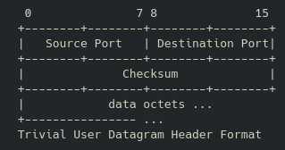

最后介绍tudp协议。
(参见图4)
这个报文头简单,无需过多讲解。校验和需要涵盖tudp头部和他的数据。tudp最大允许28字节的数据,从而可以在单片机上高效运行。
