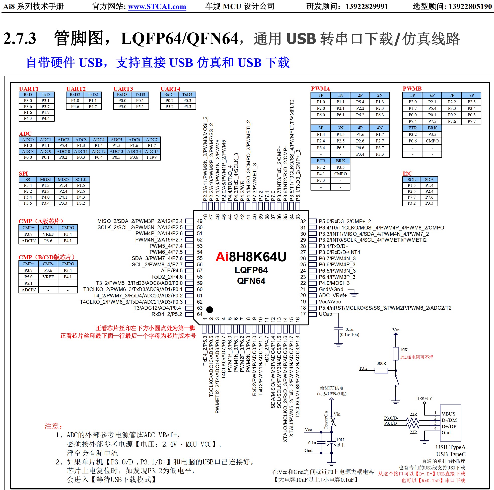

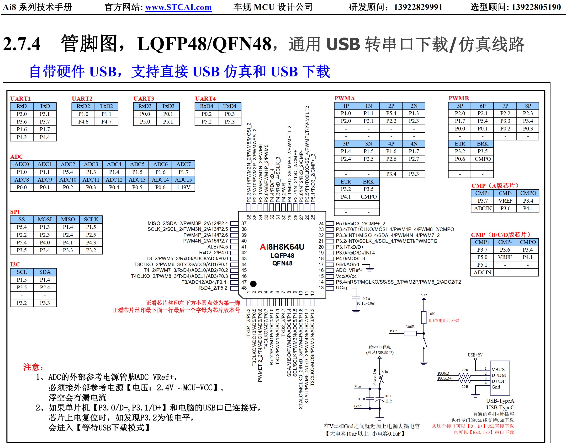

8H8K64U的LQFP48封装的内部有P6和P7吗?可以使用其内部的位变量吗?可以使用P60、P61、P70、P71等吗?

里面都是 64-PIN 设计

根据现有资料不能确定内部有IO未引出还是根本没有IO
猜测是有IO但受封装限制未引出
寄存器是可以当位变量使用的
