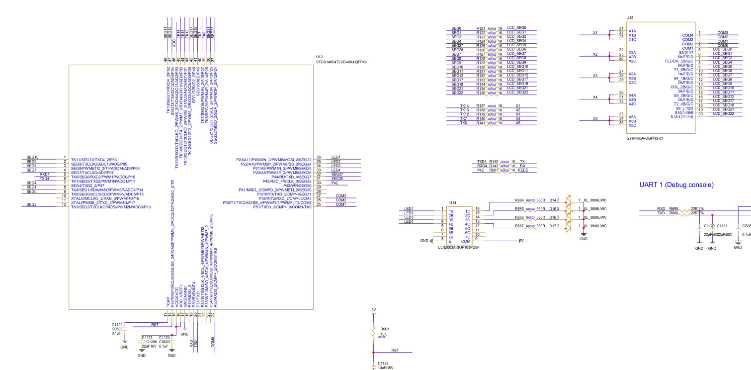

1. 原理图如下:
2. LCD屏软件配置如下

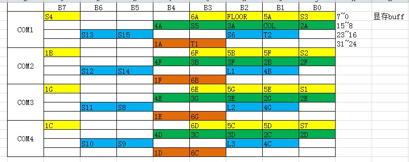

3. 具体的段数据位
问题:
采用如2的软件配置,LCD屏无法点亮,不知道是软件问题还是硬件问题,请给一些处理的建议,谢谢!

发表于 2025-3-17 10:23:16 | 显示全部楼层
VCC接到哪里了,没看到网络标号和连接
屏是5V
VLCDSEL必须设置为7,供电必须是5V
使用内部32K时钟,芯片版本必须是B版或以上
以下是“AI8H4K64TLCD-触摸按键段式LCD实验板”测试正常的程序(3.3V屏)供参考

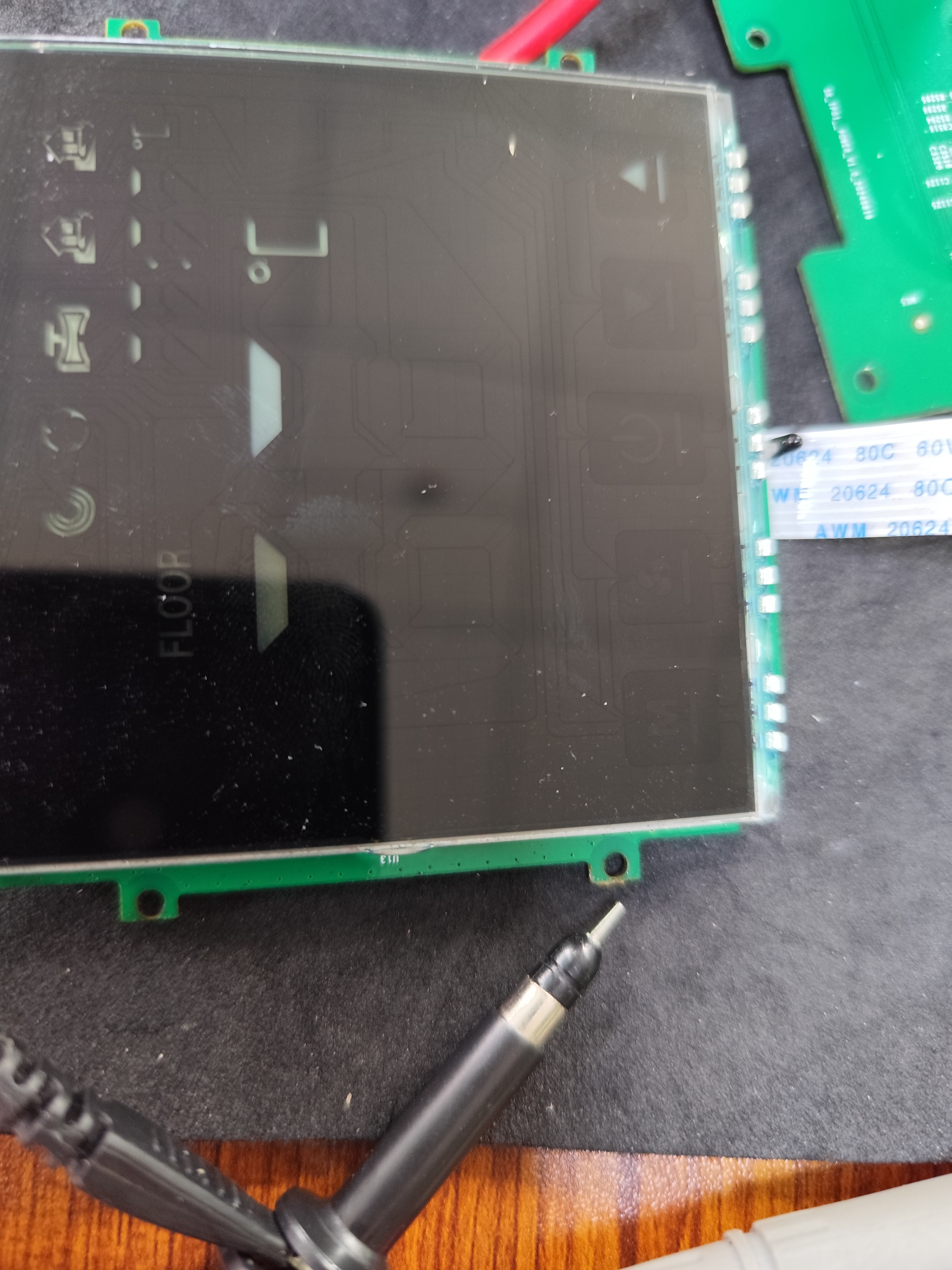

发表于 2025-3-17 15:39:12 | 显示全部楼层
5V的VCC已经接上,芯片的版本为B,采用的是内部32K时钟,现在是只能亮COM0的一段,其他的COM1,COM2,COM
3的不亮,好像LCD屏没有刷新
如下图:

发表于 2025-3-17 18:55:19 | 显示全部楼层
3 ...
仔细核对参数,并修改后,已成功显示,谢谢了。
