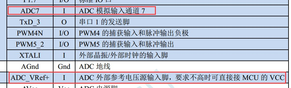

ADC_VRef+和普通的ADC IO口有什么区别

ADC_VRef+ 是ADC采样的基准电压,
ADC采样电压范围从0V ~ ADC_VRef+ 电压之间,
ADC_VRef+脚电压输入范围可以是2.4V ~ ADC_AVCC/VCC。
ADCx是ADC采集通道。

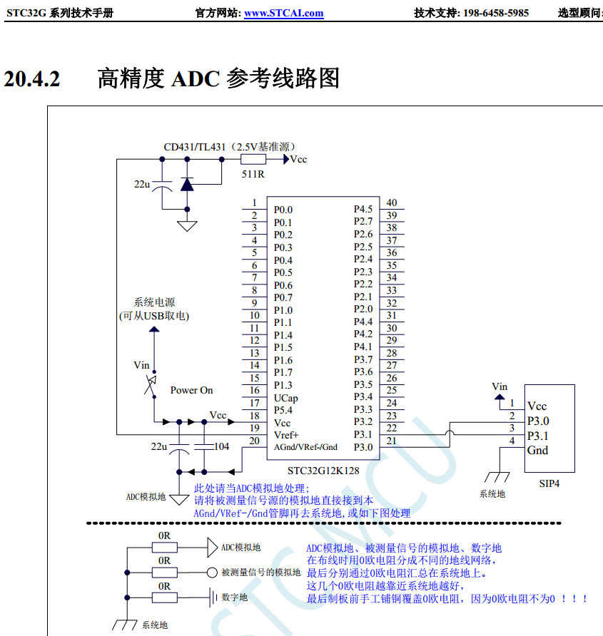

vref电压范围有写吗?以前我找遍手册没查到过这个指标,只知道图上有接431的2.495v是可以的。
STC32G12K128 和 STC8H/STC8G/STC8A8K64D4的 ADC-VREF+ : 2.4V ~ AVCC. AVCC : MCU_VCC - 0.3V ~ MCU_VCC + 0.3V  详情 回复 发表于 2023-3-30 08:39

须满足 2.4V <= ADC_VREF+ <=【ADC_AVCC = MCU_VCC】?
我ADC_VREF用1.24V行不行?

不在范围内,我认为是不行的或指标劣化。你自己测试一下吧。。。

ADC_VREF+ >= 2.4V 为好, 1.2V 肯定不行
2V 可以将就着用
