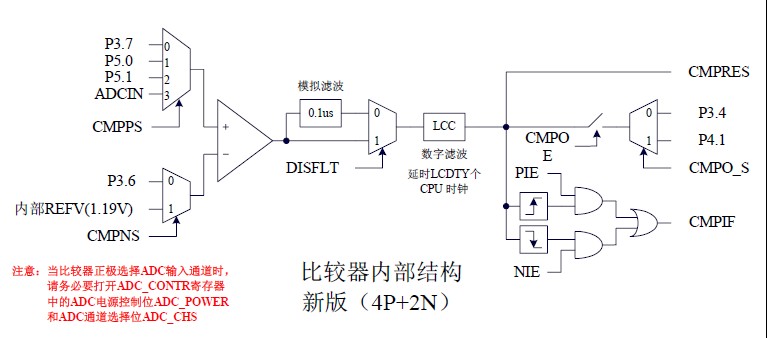

比较器唤醒省电模式,那CMP+是不是必须用P37
不是,请详细阅读数据手册 [attachimg]88202[/attachimg]  详情 回复 发表于 2025-3-17 13:10

发表于 2025-3-17 13:10:44 | 显示全部楼层
不是,请详细阅读数据手册

发表于 2025-3-17 13:33:18 | 显示全部楼层
新版的P37,P51,P50都可以?
对的,AI8H4K32TLCD是新版比较器  详情 回复 发表于 2025-3-17 14:03

发表于 2025-3-17 14:03:13 | 显示全部楼层
lw*** 发表于 2025-3-17 13:33
新版的P37,P51,P50都可以?

发表于 2025-3-17 14:18:45 | 显示全部楼层
好的,感谢
