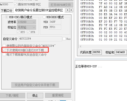

芯片型号:STC32G12K128
串口接线如图(usb下载正常)
串口选择CDC1-UART1
点击下载/编程
按住p3.2上电,一直显示 正在等待HID-ISP……

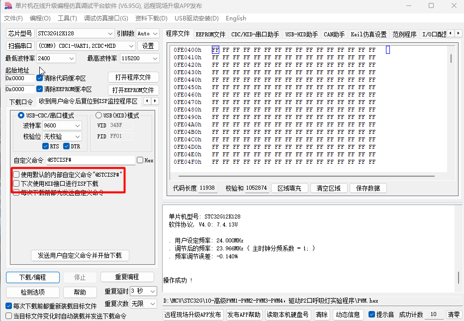

是不是勾选了这个东西,取消勾选 [attachimg]89453[/attachimg]  详情 回复 发表于 2025-3-25 18:24

是不是勾选了这个东西,取消勾选

就是这个问题,终于成功了,谢谢大佬

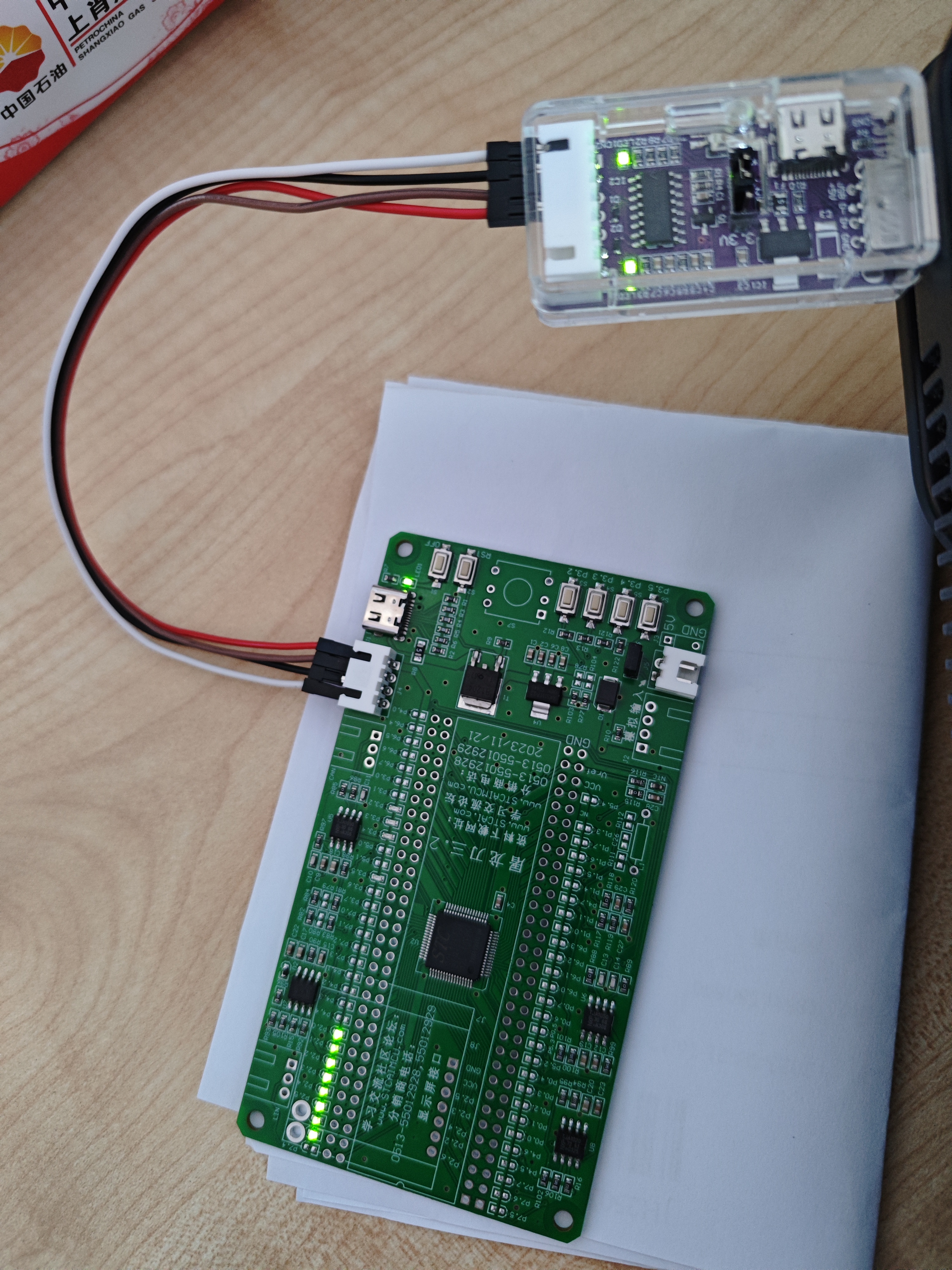

杜邦线插进去是不是短了一大截,而且还不稳 是吗
我的松松的
