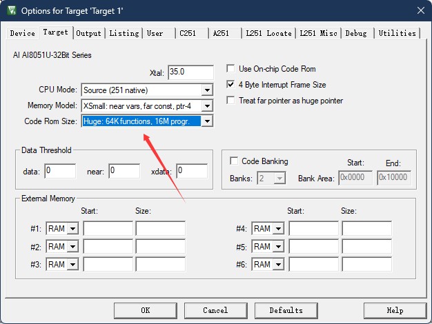

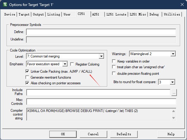

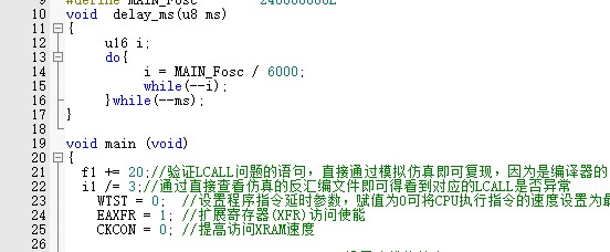

发表于 2025-10-27 14:54:33 | 显示全部楼层
这样跳转的地址是对的,但是LCALL用ECALL替换了
反正128KROM最终要选择Huge
LCALL和ECALL都是3个时钟,唯一不一样的是LCALL指令3字节,而ECALL要4字节
