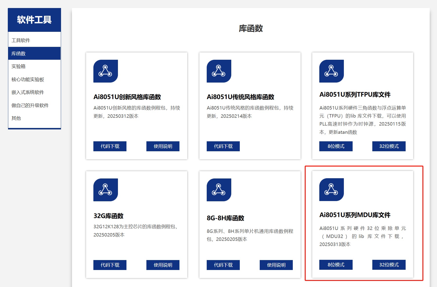

发表于 2025-3-13 12:57:01 | 显示全部楼层
关于在C251环境下使用USB的库函数时,如果加上REMOVEUNUSED链接指令后
Keil编译器会错误的移除部分Keil的内部库函数
目前发现错误的移除的库包括:
1、浮点加、减、乘、除、取负数函数
2、所有三角函数和反三角函数
3、楼主发现的整型有符号除法SIDIV函数
如下图,函数移除后,编译器会默认将原函数的地址设置为0000H,导致程序复位
直接去掉REMOVEUNUSED链接指令,可以解决上的问题
但去掉REMOVEUNUSED后,Keil会将USB库中所有模块全部链接到目标文件中
从而会导致相当一部分的程序空间和RAM空间被浪费
建议的解决办法:
如果需要使用USB的库,请同时将STC32G对应的MDU32的库和
FPMU浮点库也一同加入到项目中,如下图:
另外还需要注意一点,由于USB.LIB 库+REMOVEUNUSED,Keil C251 会无条件移除全部的Keil内部的浮点库,
所以如果您的代码中浮点运算并没有在STC32G的FPMU库中支持,依然会出现复位的情况
如上图中的asin函数,STC32G的FPMU库没有支持,依然会LCALL 0000H的地址
所以您需要特别注意STC32G的MDU32和FPMU库所支持的函数
MDU32支持的函数如下:
长整型乘法运算(包含有符号和无符号)
整型乘法运算(包含有符号和无符号)
无符号长整型除法运算
无符号长整型除以无符号整型运算
有符号长整型除法运算
有符号整型除法运算
FPMU指定的函数如下:
浮点数加法运算
浮点数减法运算
浮点数乘法法运算
浮点数除法运算
开方运算
浮点数比较
浮点数取负数运算
浮点数取绝对值运算
浮点数与整数之间的转换函数
正弦三角函数
余弦三角函数
正切三角函数
反正切三角函数
如果您的程序使用了USB库,且需要使用REMOVEUNUSED,
则注意不能使用上面函数之外其他数学函数
目前通过调试定位到,原因是有其他程序文件使用了stdio.h的内的任意函数后(例如printf、scanf),如果main函数没有调用这些函数,那么使用REMOVEUNUSED就会出现LCALL 0x0000异常。 最快的解决方案就是在程序开头加上  详情 回复 发表于 2025-3-17 13:32
