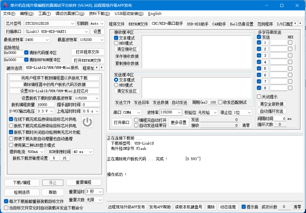

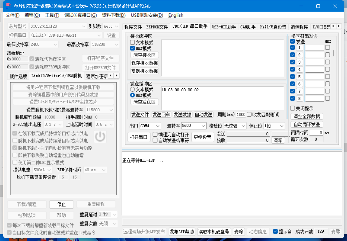

使用AIapp-ISP-v6.95G、AIapp-ISP-v6.95C连接USB-Link1D发现无法正常连接,但是使用AIapp-ISP-v6.94X可以正常操作

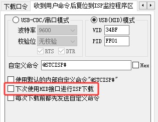

取消勾选
新旧版本的设置在注册表中保存位置不同
计算机\HKEY_CURRENT_USER\SOFTWARE\STCISP是新版
还有个带VC6的,删除这个带VC6的,打开新版,取消勾选下次使用HID,不要再使用旧版
