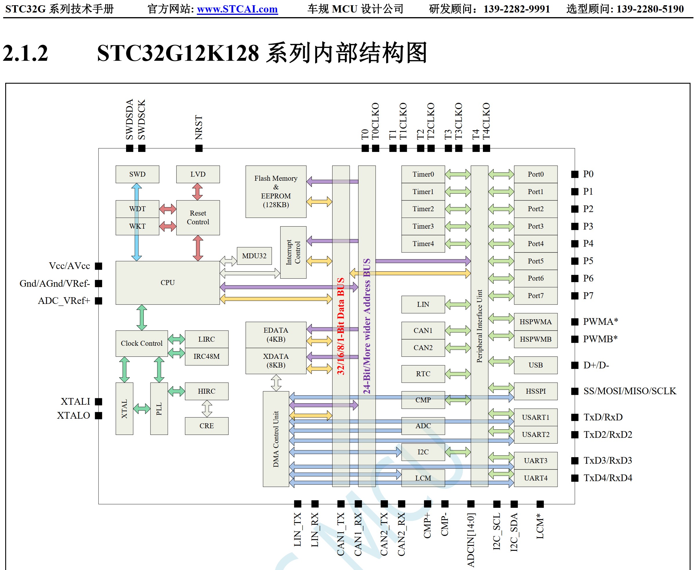

32G12K128到底是不是ARM内核???全网的答案都不唯一。我都懵了。
2845
1453
1453
发表于 2025-3-9 11:58:00 | 显示全部楼层
STC32G12K128并非基于ARM内核,而是由STCAI自主研发的32位单片机,采用C251架构。C251是Intel 8051的增强版本,具有更高的性能和更丰富的功能。STC32G12K128在C251的基础上进一步优化,适用于多种嵌入式应用场景。全网答案不唯一可能是由于信息混淆或误解,建议查阅STCAI官方技术文档以获取准确信息。

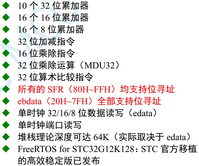

发表于 2025-3-9 11:58:17 | 显示全部楼层
有的说是51内核,有的说是ARM内核。他大佬出来解释下么?
楼上 国芯人工智能 的回复已是正解。另可看指令集与编译器即可得看出是非ARM内核。 14  详情 回复 发表于 2025-3-9 13:30

发表于 2025-3-9 11:59:38 | 显示全部楼层
这机器人,回答的到底对不对?为什么网上说STC32G12K128是ARM内核??
32G12K128是C251内核,区别于8位的51内核,更丰富了一些。 至于ARM内核的产品线,目前还在研发,尚未发布  详情 回复 发表于 2025-3-9 12:03

9537
发表于 2025-3-9 12:03:21 | 显示全部楼层

发表于 2025-3-9 13:30:17 | 显示全部楼层
(仅供参考,欢迎探讨)

发表于 2025-3-9 21:27:43 来自手机 | 显示全部楼层
肯定不是arm内核了,arm内核的介绍都少不了ARM Cortex-Mxx内核之类的
