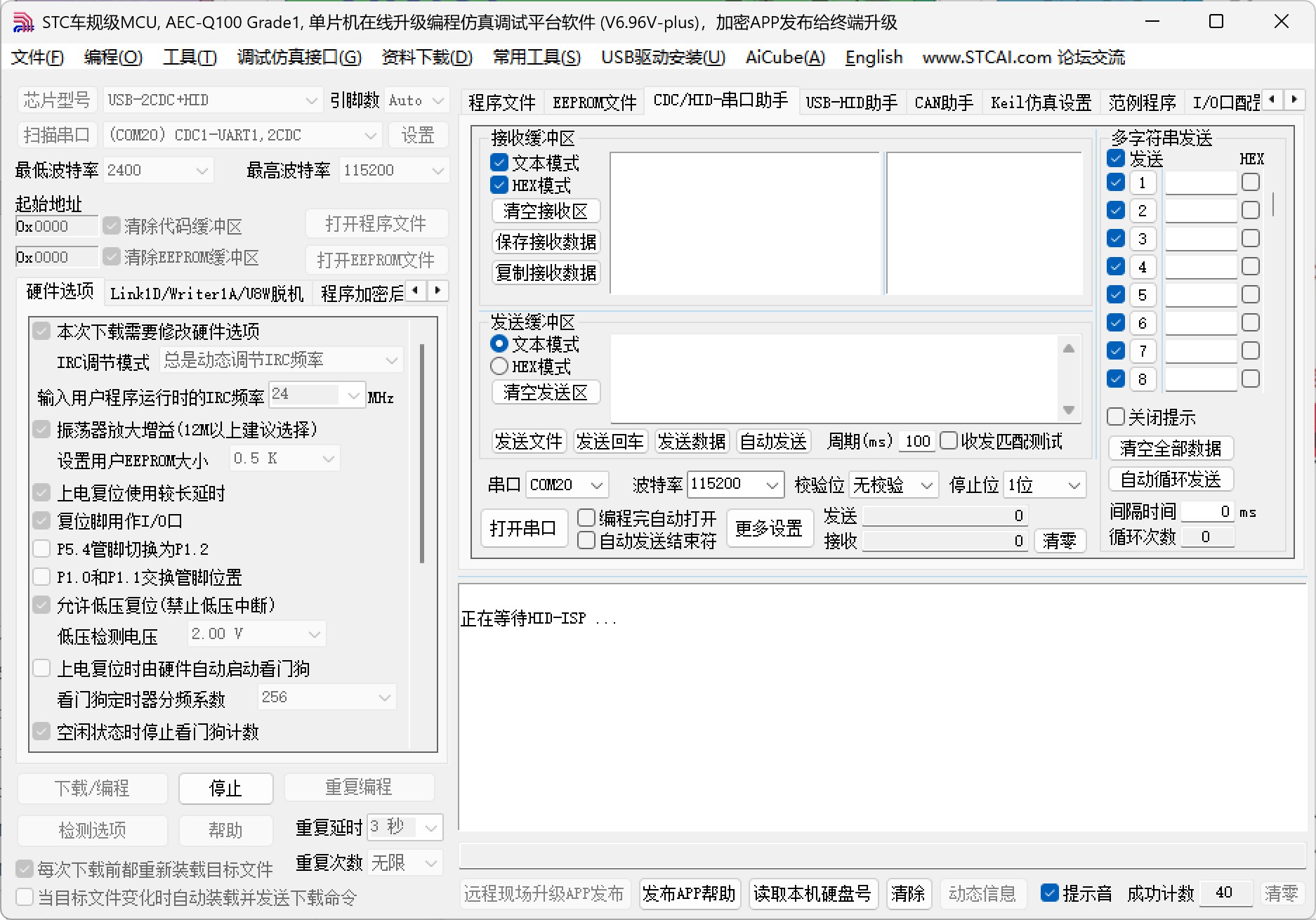

发表于 2026-4-24 12:12:29 | 显示全部楼层
更新双串口程序时, 卡在正在等待HID-ISP这里, 有时闪退。

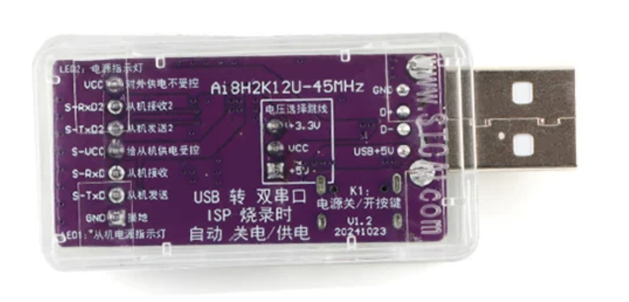

发表于 2026-4-24 12:14:06 | 显示全部楼层
这款烧录器
