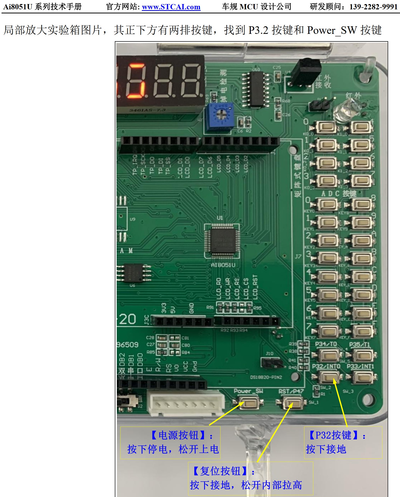

按下P32-->按下POW_sw  软件先是卡死 然后闪退   不拔掉usb线  无法打开isp

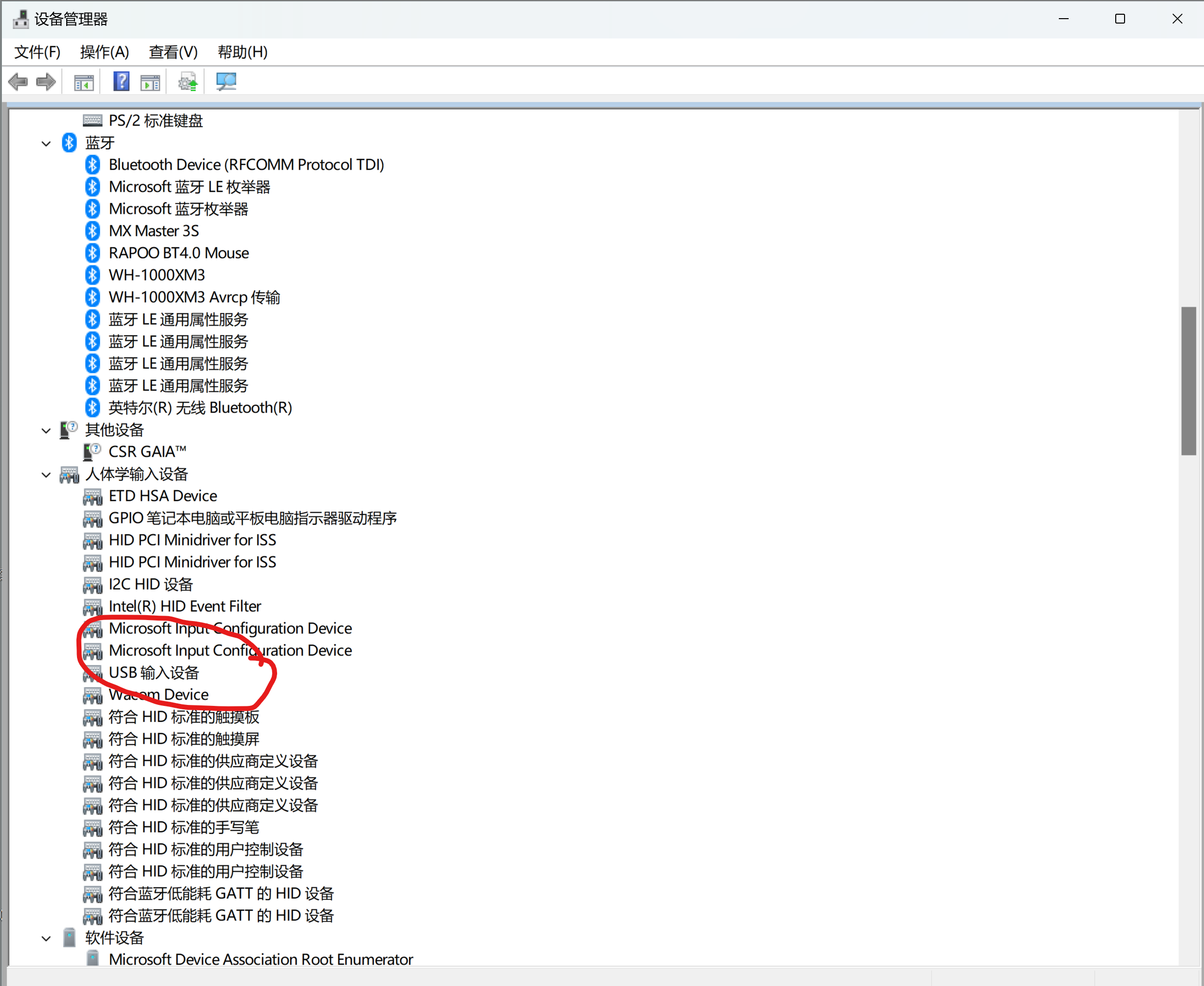

4.不开ISP软件,进入下载模式,上传设备管理器截图,有无PID是34BF的设备?

 楼主| 发表于 2025-3-9 18:01:59 | 显示全部楼层
安照教学视频的步骤做的
就两个按键 我还能分得清  没到老眼昏花的地步
我录的视频里有口述按下那个按键
视屏不看就评论有点欠妥吧
退一万步来说:
就算不按照视频的步骤去做  也不能卡死吧

按下P32-->再按下POW  跳出USB输入设备
设备管理器-->属性-->详细信息-->属性-->硬件ID-->值有34BF的
