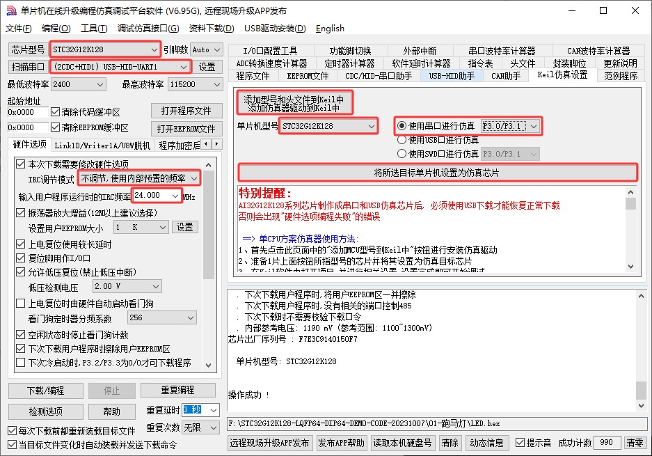

更新后的硬件选项为:
  . 系统ISP工作频率: 23.844MHz
  . 内部IRC振荡器的频率: 22.130MHz
  . 掉电唤醒定时器的频率: 33.725KHz
  . 振荡器放大增益使能
  . 用户EEPROM大小被设置为 1 K
  . P3.2和P3.3与下次下载无关
  . 上电复位时增加额外的复位延时
  . 复位引脚用作普通I/O口
  . 检测到低压时复位
  . 低压检测门槛电压 : 2.00 V
  . 上电复位时,硬件不启动内部看门狗
  . 上电自动启动内部看门狗时的预分频数为 : 256
  . 空闲状态时看门狗定时器停止计数
  . 下次下载用户程序时,将用户EEPROM区一并擦除
  . 下次下载用户程序时,没有相关的端口控制485
  . 下次下载时不需要校验下载口令
  . 内部参考电压: 1185 mV (参考范围: 1100~1300mV)
芯片出厂序列号 : F7E3C92E03D136
  单片机型号: STC32G12K128
  . 用户设定频率: 22.118MHz
  . 调节后的频率: 22.130MHz ( 主时钟分频系数 = 1; )
  . 频率调节误差: 0.054%
单片机下面尾号 517067.HA
按照上面把串口切换到P3.6/P3.7
接入串口仿真:
C251 DEBUG里只有9600波特率可以完美仿真,其他都不行,下载都不行,WHY?

看到您使用的是32G12K128,以一箭双雕仿真屠龙刀例程01-跑马灯为例
直接下载正常工作(验证硬件正常工作)
制作仿真芯片
制作仿真芯片后,取消勾选“当目标文件发生变化时自动装载并发送下载命令”
查看CDC1-UART1是COM5

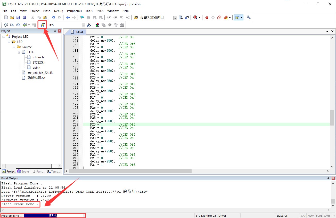

设置Keil的仿真选项
正常仿真
程序修改并编译后可以直接点Download下载(仅限仿真时使用)
