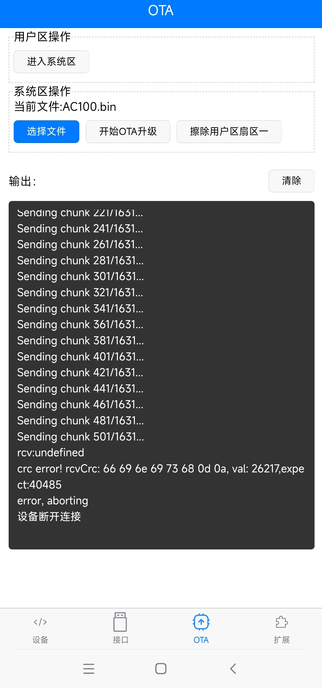

Screenshot_2025-09-24-17-05-50-887_uni.UNIEE0F683.jpg 想问一下每次都都是这个包报错,有遇到过吗?
检查下为什么触发了finish,是不是文件太大了,看下ISP区的完成判断 [attachimg]116008[/attachimg]  详情 回复 发表于 2025-9-24 18:11

 楼主| 发表于 2025-9-24 18:11:38 | 显示全部楼层
感谢,是文件大了,判定结束了
