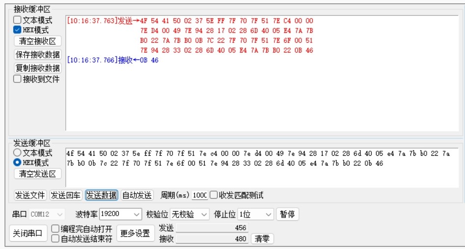

发表于 2025-5-8 10:17:22 | 显示全部楼层
erci*** 发表于 2025-5-8 10:05
电脑上试下发送一包指令看有返回吗~ISP区
有的
看波特率不一样,APK固定的115200. 还有硬件用的屠龙刀开发板吗~  详情 回复 发表于 2025-5-8 10:35

 楼主| 发表于 2025-5-8 10:35:02 | 显示全部楼层
还有硬件用的屠龙刀开发板吗~

发表于 2025-5-8 10:42:45 | 显示全部楼层
还有硬件用的屠龙刀开发板吗~
cdc和波特率无关吧,对,是屠龙刀
好的,我再研究下~  发表于 2025-5-8 10:56

 楼主| 发表于 2025-5-11 19:46:17 | 显示全部楼层
jw*** 发表于 2025-5-8 09:01
这是录制的视频
找到一处BUG,系统区发送APKPO会回复原文导致升级失败,已更新1L附件。
63
2165
3429
3429
发表于 2025-5-11 21:03:49 | 显示全部楼层
好的,明天去试试,谢谢
