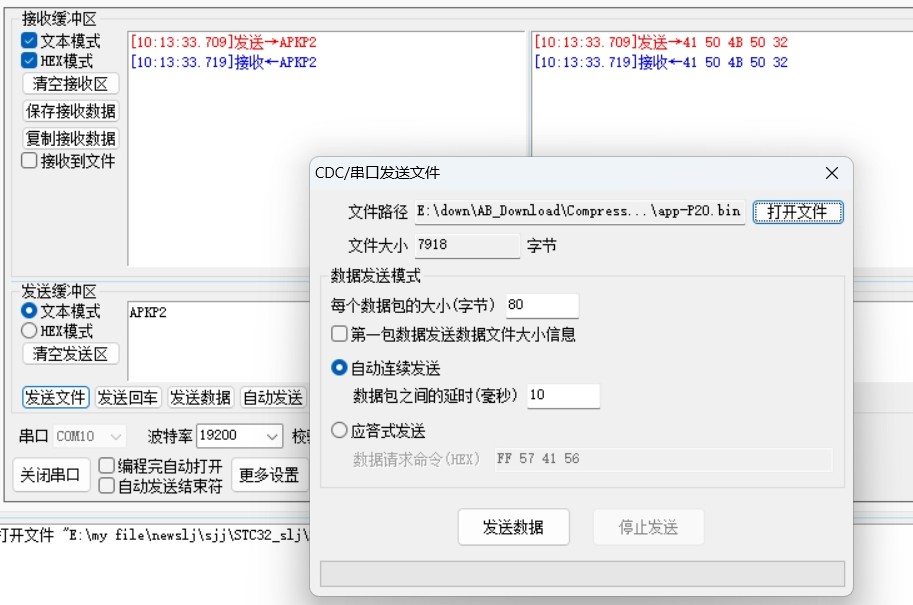

【Ai8051U&OTA】分享个固件&Apk,安卓OTG升级

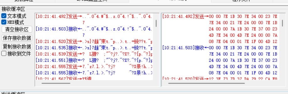

 楼主| 发表于 2025-5-7 10:21:33 | 显示全部楼层
jw*** 发表于 2025-5-7 10:15
请问这样能不能行啊,我试了一下,有反馈,但是结果不对
有自定义报文和CRC校验的,这样不行。
压缩包里有py脚本,PC侧可用。

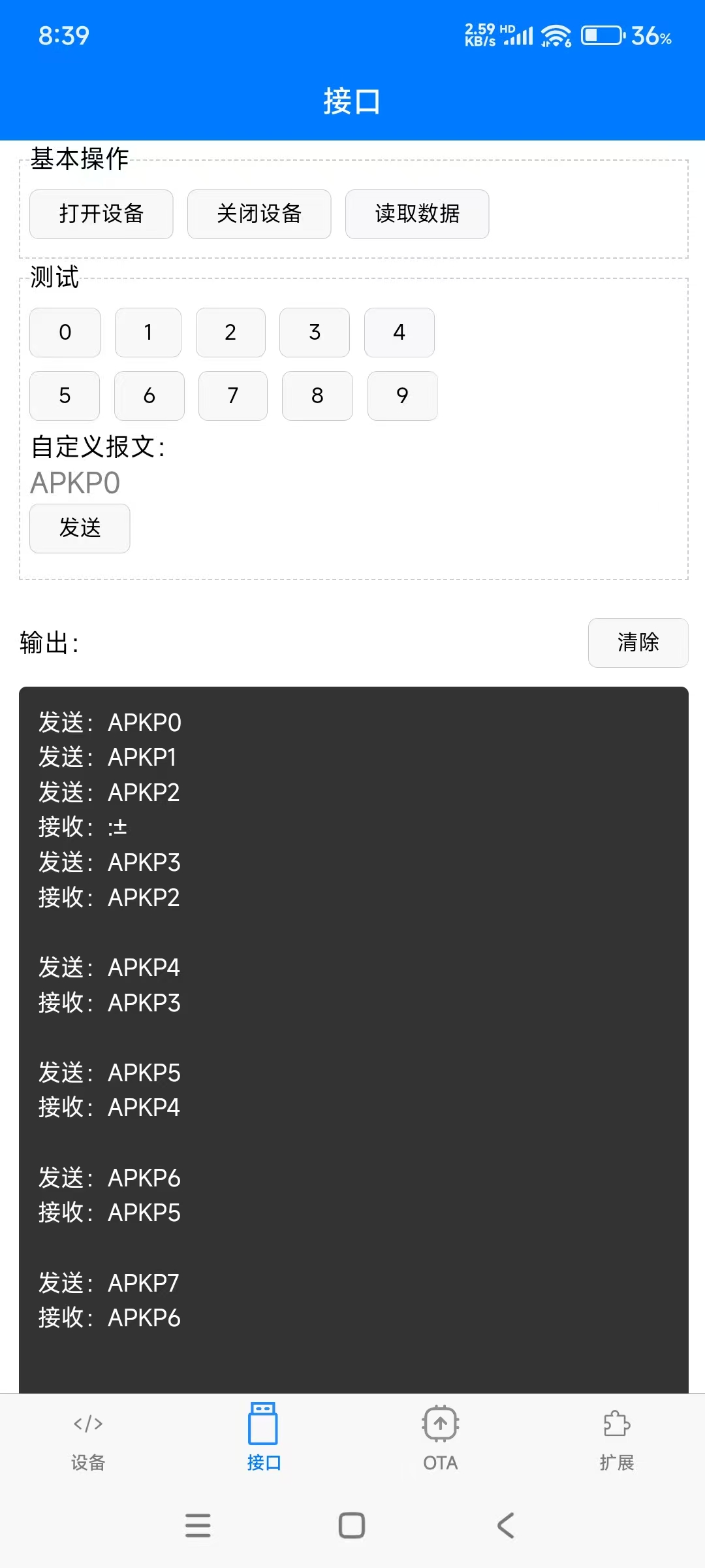

发表于 2025-5-8 08:43:57 | 显示全部楼层
erci*** 发表于 2025-5-7 09:38
看着没报错呀
看下设备界面能点连接吗?
接口界面发送2看有返回没。
好像还是有点不对哎
第二张图片这个±号看下是不是线上有干扰,可以主动点下读取数据,再发试试。APKP0和1控制P2 LED灯,无返回。 发送APKPO这个是从APP区跳到ISP区,返回设备界面点下连接再开始升级呢  详情 回复 发表于 2025-5-8 08:51

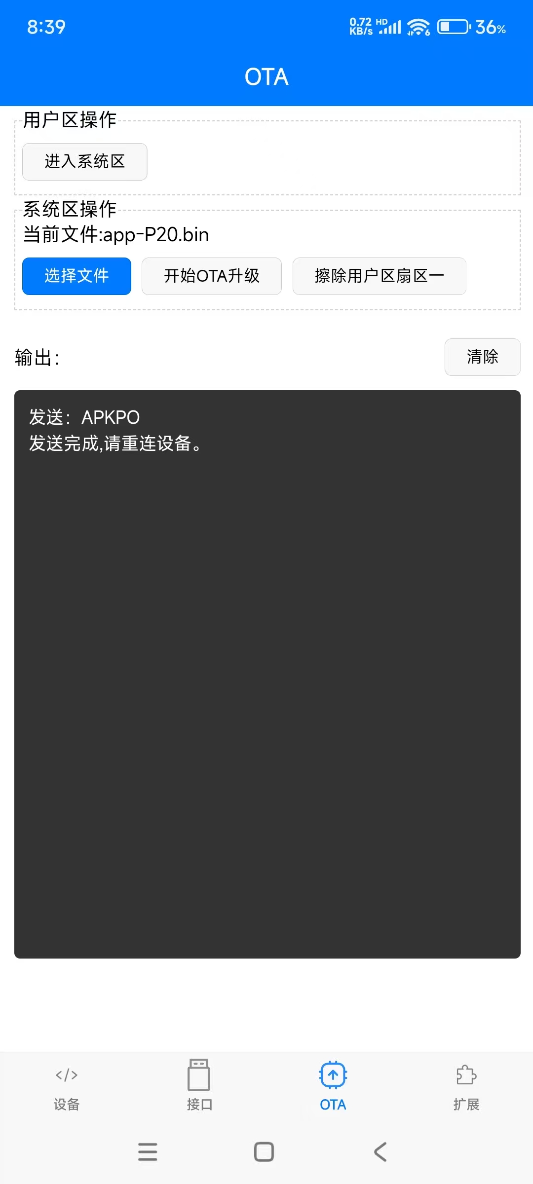

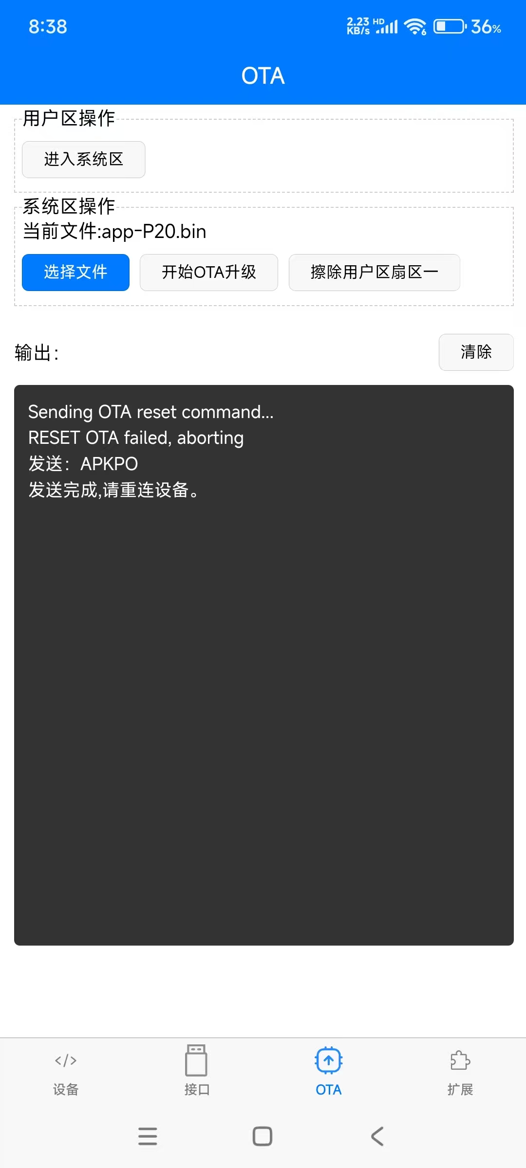

 楼主| 发表于 2025-5-8 08:51:17 | 显示全部楼层
jw*** 发表于 2025-5-8 08:43
好像还是有点不对哎

发表于 2025-5-8 09:01:41 | 显示全部楼层
erci*** 发表于 2025-5-8 08:51
第二张图片这个±号看下是不是线上有干扰,可以主动点下读取数据,再发试试。APKP0和1控制P2 LED灯,无返 ...
这是录制的视频
fbad28eb951ee0918e6a4d6a689f360e.mp4
3.46 MB, 下载次数: 143
找到一处BUG,系统区发送APKPO会回复原文导致升级失败,已更新1L附件。  详情 回复 发表于 2025-5-11 19:46
第一次问题是进系统区后没主动重连。(PS:点连接不需要点第二页的打开设备。可以直接发数字 测试连通) 第二次的问题,我之前遇到是ISP区下载时忘了选择128K EEPROM. 可以先设备连到电脑上发APKPP打印看下。也可以  详情 回复 发表于 2025-5-8 09:08

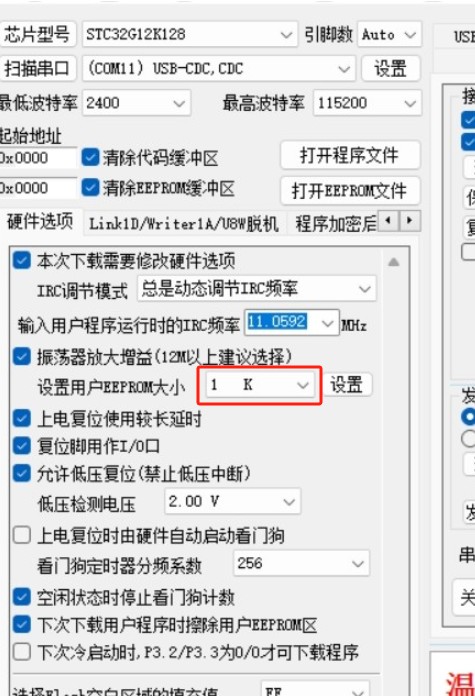

 楼主| 发表于 2025-5-8 09:08:18 | 显示全部楼层
jw*** 发表于 2025-5-8 09:01
这是录制的视频
可以先设备连到电脑上发APKPP打印看下。也可以先用pc侧脚本测下功能。

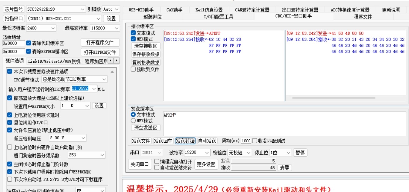

发表于 2025-5-8 09:14:02 | 显示全部楼层
电脑串口apkpp
[attachimg]97688[/attachimg] 用EEPROM 128K重新烧录试试,IRC 24M  详情 回复 发表于 2025-5-8 09:19
123
5133
11463
 楼主| 发表于 2025-5-8 09:19:55 | 显示全部楼层

发表于 2025-5-8 09:49:47 | 显示全部楼层
重新烧录后现象一样
电脑上试下发送一包指令看有返回吗~ISP区 HEX模式发送 4f 54 41 50 02 37 5e ff 7f 70 7f 51 7e c4 00 00 7e d4 00 49 7e 94 28 17 02 28 6d 40 05 e4 7a 7b b0 22 7a 7b b0 0b 7c 22 7f 70 7f 51 7e 6f 00 51 7e  详情 回复 发表于 2025-5-8 10:05

 楼主| 发表于 2025-5-8 10:05:25 | 显示全部楼层
jw*** 发表于 2025-5-8 09:49
重新烧录后现象一样
HEX模式发送
4f 54 41 50 02 37 5e ff 7f 70 7f 51 7e c4 00 00 7e d4 00 49 7e 94 28 17 02 28 6d 40 05 e4 7a 7b b0 22 7a 7b b0 0b 7c 22 7f 70 7f 51 7e 6f 00 51 7e 94 28 33 02 28 6d 40 05 e4 7a 7b b0 22 0b 46
