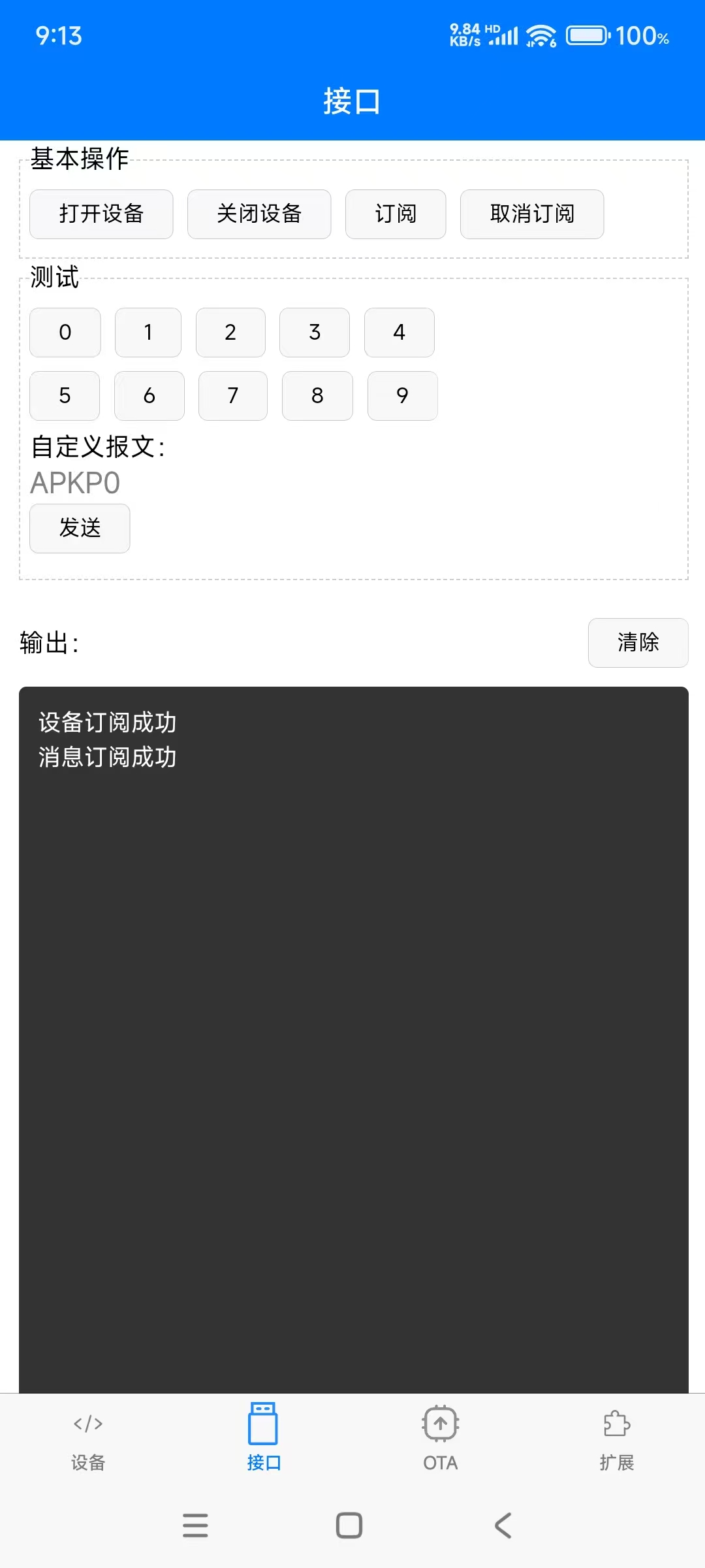

发表于 2025-5-7 09:17:26 | 显示全部楼层
大佬,请问这种显示设备连接不成功咋弄?
看着没报错呀 看下设备界面能点连接吗? 接口界面发送2看有返回没。 [attachimg]97599[/attachimg]  详情 回复 发表于 2025-5-7 09:38

 楼主| 发表于 2025-5-7 09:38:22 | 显示全部楼层
jw*** 发表于 2025-5-7 09:17
大佬,请问这种显示设备连接不成功咋弄?
看着没报错呀
看下设备界面能点连接吗?
接口界面发送2看有返回没。

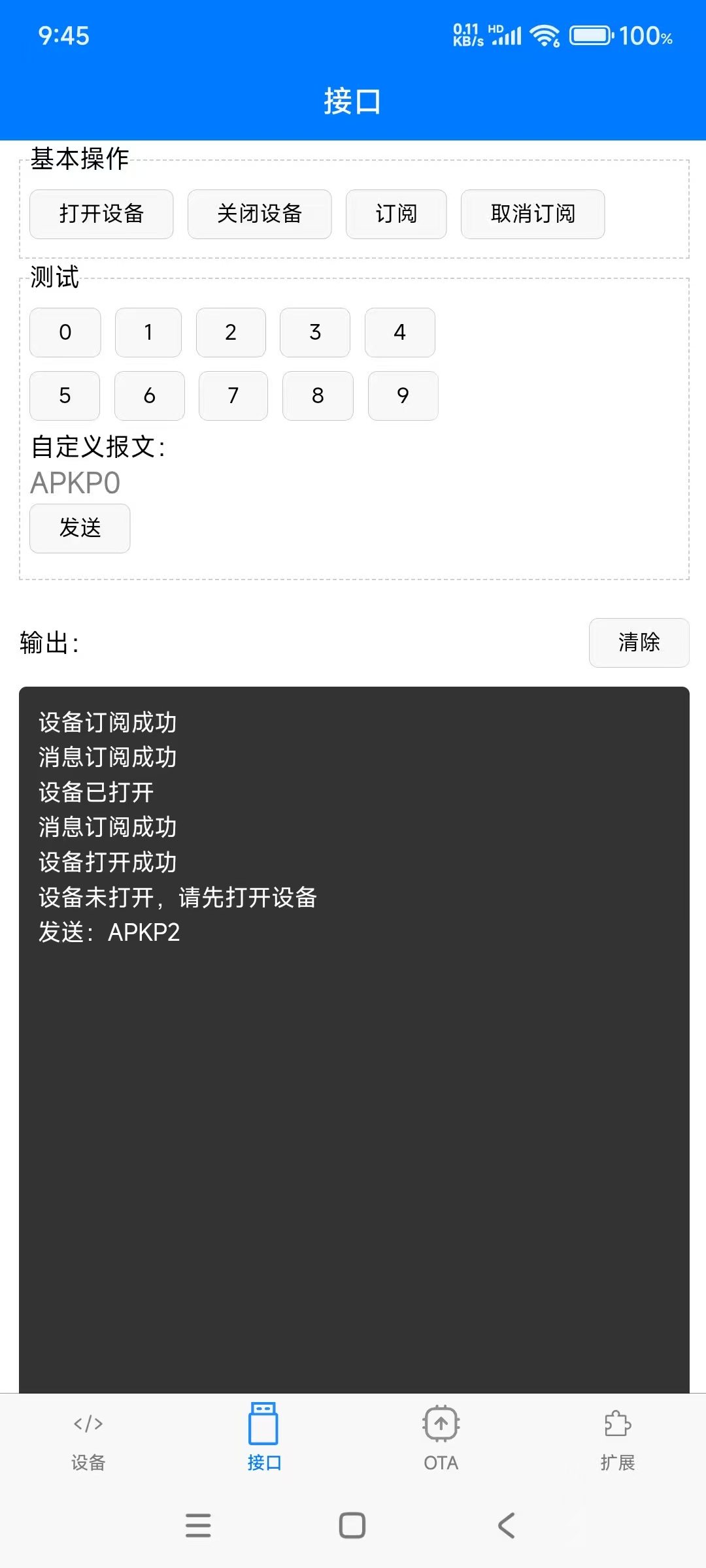

发送2显示打开不成功
知道了可以复现,只有初次打开APK时消息订阅正常。晚点研究下。  详情 回复 发表于 2025-5-7 10:06

发表于 2025-5-7 10:01:54 | 显示全部楼层
我刚才换了个手机又试了一下,发现第一次能写下去,再重新来一遍就打不开了

 楼主| 发表于 2025-5-7 10:06:31 | 显示全部楼层
jw*** 发表于 2025-5-7 09:49
发送2显示打开不成功
