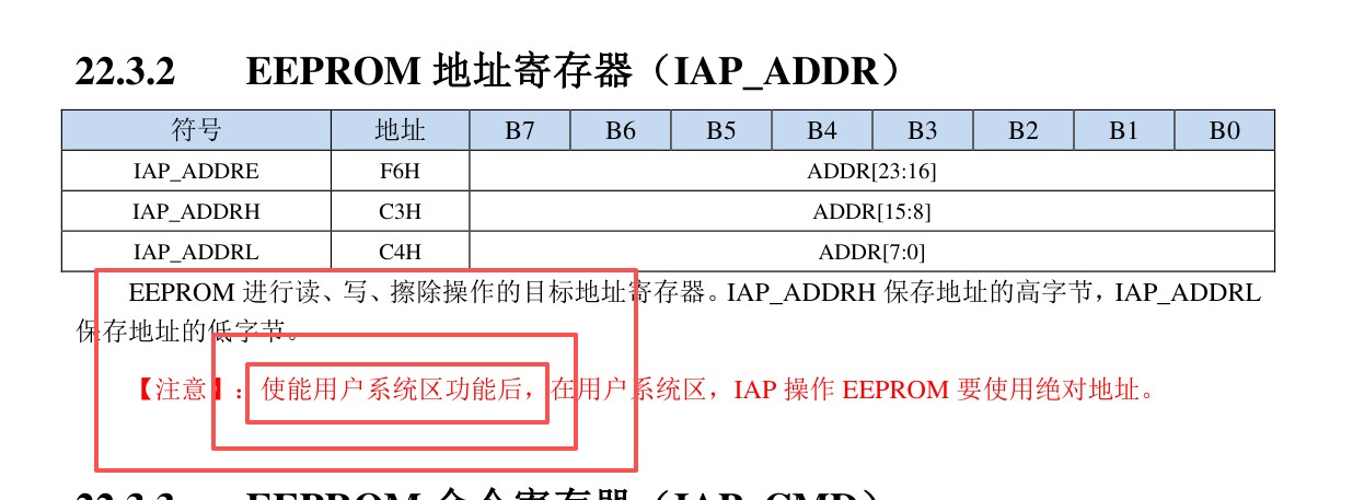

erci*** 发表于 2026-4-28 12:00
带用户系统区的,不需要考虑中断偏移,上电由系统ISP区-用户系统区-用户程序区顺序执行。
EEPROM,用户系 ...
如果IAP操作可以使用绝对地址,那官方介绍的STC32G12K128这种型号的OTA升级,为什么要配置EEPROM为128K?不配置的话,不能使用IAP操作128K的flash地址空间吗?如果可以使用那为啥要配置?如果不可以使用,那为什么AI8051U又不需要配置成64K的eeprom容量呢?这两者是冲突的呀
只有带用户系统区的,并且处于用户系统区,IAP才有这个特殊条件使用绝对地址 [attachimg]136528[/attachimg]  详情 回复 发表于 2026-4-28 12:43

 楼主| 发表于 2026-4-28 12:43:46 | 显示全部楼层
水水水*** 发表于 2026-4-28 12:36
如果IAP操作可以使用绝对地址,那官方介绍的STC32G12K128这种型号的OTA升级,为什么要配置EEPROM为128K? ...

发表于 2026-4-28 13:07:36 | 显示全部楼层
也就是说,正常情况下IAP操作只能使用配置好的EEPROM地址空间。不能使用绝对地址访问超过容量之外的地址,这就是解释了为什么STC32G12K128需要配置128K空间为eeprom了。而AI8051U更加特殊,用户系统区可以使用IAP操作绝对地址。用户程序区只能操作设置好的eeprom地址空间。明白了,感谢您!

发表于 2026-4-28 13:09:02 | 显示全部楼层
你这个截图我这边的AI8051U手册里面没有。我去下载最新的看看
